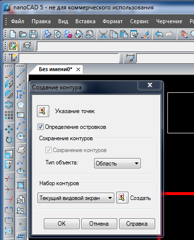

основная засада в том, что нано вооообще не умеет работать с "областью" =(
вот если бы на полилинии или штриховки всё переписать... =) посмотрю, что можно сделать |
гадание на конечно-элементной гуще Регистрация: 31.05.2006
Düsseldorf
Сообщений: 7,595
Boxa, в свойствах площадь нулёвая
----- добавлено через ~3 мин. ----- Цитата:
----- добавлено через ~28 мин. ----- у меня из пожеланий - цифры напряжений и отн.деформаций разного знака показывать разным цветом |

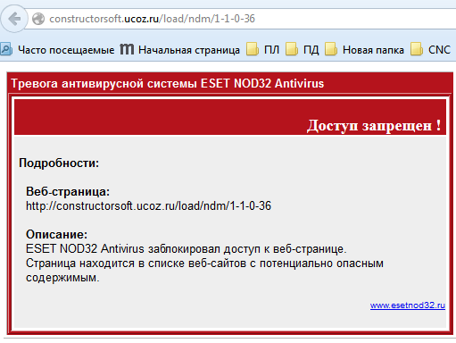

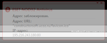

Offtop: swell{d}, ну, я не специалист в вирусах, в тесте на virustotal.com только два антивируса ругаются - ESET и BitDefender. Первый известен своей гиперчувствительностью, о втором ничего не знаю. На что именно эти антивирусы ругаются я не знаю, так бы устранил причину. Возможно на то, что некоторые программы сжаты для уменьшения размера или еще бог знает почему.
КЖ; C# Регистрация: 03.11.2005
Сообщений: 2,616
Offtop: Отнюдь. http://stackoverflow.com/questions/6...hat-does-it-do
