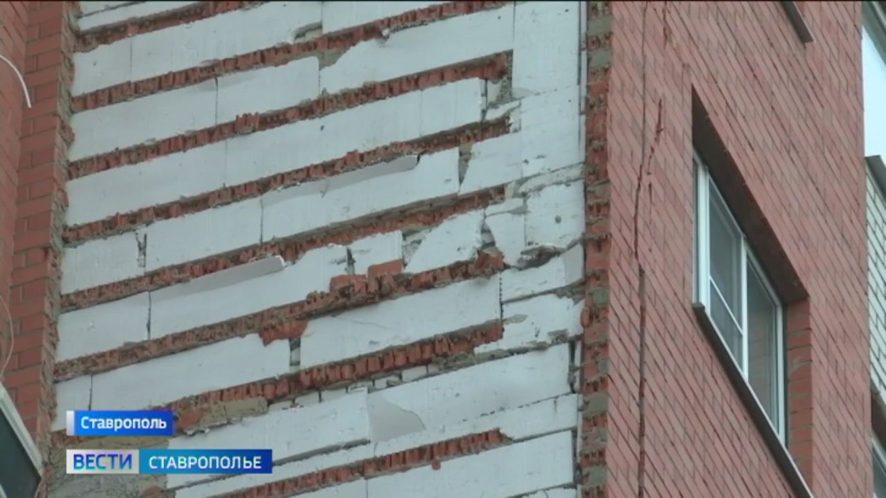

Рухнула облицовка на 10-этажке в Ставрополе.
Сначала, посмотрев на фото, был очень удивлен конструкции. Вначале подумал, что проектировщики (или строители) решили всех перехитрить и сымпровизировали, заменив гибкие связи и разгружающие пояса на жесткие связи из кирпича в виде горизонтальных диафрагм. Но потом посмотрел - это серийное решение (2.130-8) тип стены Д-56, Д-69. Правда, в серии все равно предполагаются гибкие связи из арматуры, но что-то их не видно

Температура не тетя, все поломает. Не весом же срезало...

Опять усадка кладки из силикатного и керамического кирпича.
Судя по характеру среза кирпичей в жестких связях - может и срезало. Причём, если кладку (внутреннюю и облицовочную часть) вели одновременно, то основное здание осело, а облицовка нет, и срезало как раз неравномерными осадками, а толщина облицовки в 250мм (не люблю термины "кирпич", "полкирпича") явно использовалась без горизонтальных швов на всю высоту облицовки, как самонесущая.
P.S. А вот внутренний угол отрезало, как по линеечке...
UPD. Посмотрел видео, по скрину не понял, что это кирпичи ребром, т.е. облицовка обычная, порядка 120. Отвалились верхние 4 этажа облицовки, ниже кладка имеет вертикальные трещины и явно собирается отвалиться ниже. Поэтажного опирания всё равно не увидел.

- не, там с обоих сторон силикатный кирпич, внутри белый, снаружи - цветной
- а может прокладные ряды силикатного пустотелого кирпича закономерно разрушились по плоскости утеплитель-облицовка, в процессе натурного испытания на морозостойкость

Сообщение от tigra-18 Посмотреть сообщение
Я тоже думаю, что в этой стене точка росы находится не в том месте, где нужно. Поэтому кладка и развалилась.
Возможно, что сам кирпич также не соответствует требуемой марке по морозостойкости.
а может быть и весом, точнее - разницей деформаций лицевой и основной кладки
так я и говорю, что это по серии 2.130-8, где и не предполагается поэтажное опирание. Вот только серия благоразумно ограничивает высоту такой кладки 5 этажами.
Так нижние 5 этажей и остались стоять...
особенно если учесть, что модуль деформации силикатного кирпича заметно ниже, чем керамического.
