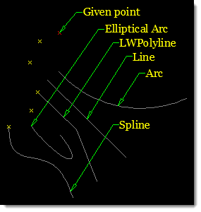

Подскажите, а можно ли каким-то образом расширить функционал (vlax-curve-getDistAtPoint), чтобы вычислять длину до точки, лежащей на продолжении кривой, найденной с помощью (vlax-curve-getClosestPointTo pline point T) ?
З.Ы. Разобрался, что (vlax-curve-getClosestPointTo) отказывается расширять полилинии и сплайны. В таком случае мой вопрос не имеет никакого смысла.
