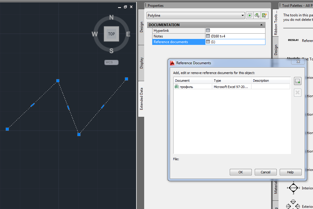

Offtop: можно вопросом на вопрос? а как вы в своей слаботочке вносите изменения?
изменения изменениям рознь. если изменились параметры стенки, задаваемые из экселя - проще заного скрипт прогнать. если появились какие-то мелкие дырки (под слаботочку, например) - просто дорисовать руками.
.: WikiЖБК + YouTube :.
Я хочу чтобы чертеж был некой моделью, т.е. не только строился по внешним данным, а содержал эти данные.
Имхо не стоит мешать эти подходы. если генерируется - пусть генерируется - не надо руками его править.
Но если всетаки есть соблазн поправить, надо иметь способ получить назад измененные исходные данные из исправленного чертежа

Offtop: получить на 100% готовые чертежи мне не представляется возможным. в любом случае что-то для 5-10% стен придётся дорабатывать руками.
т.е. у меня на одной чаше весов - время на доработку "руками", на другой - время для алгоритмизации, параметризации и написания скрипта для решения _непредсказуемых_ задач.
по поводу исправлений уже начерченных стен - начало положено, но на данный момент не доработано.
а именно - при генерации стенки на отдельном листе в экселе все параметры записываются в таблицу. таблица хранит параметры для всех построенных стен.
при необходимости повторного построения этой стенки, можно прямо в таблице изменить какой-то параметр (для одной стенки, или для всех сразу) и сразу получить чертежи этих стенок.

Может попробовать какой-то аналог экселя присобачить....

Пытаюсь встроить в инспектор объектов возможность работы с примитивами при множественном выборе, раньше такая возможность была только для "переменных" привязаных к примитивам.
Возможно ктонибудь посоветует фичи которых нехватает в обычном автокадовском инспекторе, у меня таких 2:
- отсутствие разных "суммарных" сворйств из коробки (спасибо Александру Ривилис за решение в виде GeomProps)
- отсутствие быстрой возможности исключать из набора примитивы определенного типа, только "обратная" возможность - оставлять в наборе примитивы определенного типа

Есть ли в Вашем CAD аналог XRecord, расширенных данных?
Совместимость я понимаю, во-первых, как совместимость данных и, во-вторых, как "совместимость " пользовательскую - когда пользователь может действовать в другом ПО по аналогии.
Но принципы работы и пр. могут же быть совсем другими - без копирования пороков. В т.ч. и связанных с форматом данных.
Как у Вас сделаны 3D полилинии? По-моему, удачно сделано в MicroStation - в нем есть один универсальный примитив, полилинии (linestring), которые являются двумерными или трехмерными в зависимости от значений Z вершин. При этом их полилинии отображают типы линий, в отличие от автокадовских. Может быть вообще не нужен и примитив "отрезок" - это же тоже частный случай полилиний?
Кстати, в MicroStation гораздо лучше чем в Автокаде сделаны стили линий - без непреодолимых штрихов в началах-концах, с отражением форм в оч. коротких линиях, с возможностью привязки форм к вершинам.
Еще в MicroStation быстрее чертить из-за того, что вызванные команды активны до вызова другой команды. Т.е. не нужно все время вызывать команду, если, допустим, нужно начертить много линий или вставить подряд много блоков. Эта поддержано окошками каждой из команд с их параметрами, появляющимися при вызове команд.
И пример совместимости же - MicroStation работает с dwg, как с родным, имея свой устойчивый и удачный формат dgn. Т.е. пользователи MicroStation просто открывают (или даже в нем создают!) dwg, и прямо в нем работают.
Еще - MicroStation гораздо лучше работает с большими объемами данных.
Да есть. к любому примитиву можно привязать любые типизированные данные. Эти данные будут сохраняться в dxf вместе с примитивом, отображаться\редактироваться в инспекторе объектов.
Я хоть с MicroStation не сталкивался, но видимо похоже на нее. Тип линий на 3Д полилинию применяется и отображается (возможно потом уберу) на ней.
Насколько я понимаю в автокаде у 3Д полилинии не отображается тип линий потому что у этого примитива нет нормали - что логично.
В зкаде сейчас есть отрезки, 2Д и 3Д поли - всё чуток недоделаное: у отрезков нет нормали, у всех поли нет сглаживаний, у 2д нет дуговых сегментов... список недоделок можно продолжать безконечно))
Это не фундаментальное различие. команду можно написать чтоб она работала "зациклено" или только 1 раз. Тут больше дело в немодальном окне параметров команды. Я для параметров команды использую инспектор объектов - имхо очень удобно. Пользователей это почемуто нервирует))
Я вот не представляю как микростейшен сохранит в DWG свою 3Д полилинию с формами в узлах - она не отобразится в автокаде. Или отобразится, но превратится в какието другие примитивы

Сообщений: 3,041
Сообщение от zamtmn Посмотреть сообщение
Если я правильно понял, то идея не нова. Я далек от ГИС поэтому мое ИМХО:
"ГИС работают на компьютерах, мы ГИС не занимаемся, следовательно компьютеры нам не годятся".
Я тоже ГИС не занимаюсь, но какая разница, откуда идеи, если они проверенные и продуктивны для любого черчения?
Я не программист. Т.е. оч. смутно и неверно представляю, что, чем, как программно реализуется. Я только пользователь и технолог.
Как пользователь и технолог я уверен, что из меню объектов чертить легче, быстрее и качественнее.
И как пользователь и технолог вижу большие возможности расширенных данных - с их помощью можно превратить графические элементы в "объекты", а чертеж в "информационную модель". Под "объектами" я понимаю графические элементы с присоединенными к ним расширенными данными, состоящими из полей для нужных характеристик и идентификатора типа объектов.
Т.е., допустим, не просто блок с названием "ШУ1", а этот блок с полем данных названия типа объекта "шкаф ШУ1" и с полями для его характеристик. Не просто полилиния какого-то цвета и веса в слое "Трубы", но с присоединенными данными названия типа объекта "труба d100", материала, толщины стенок, назначения, производителя и т.п.
Если при создании графических элементов сам CAD всегда и сразу будет присоединять записи расширенных данных с нужными полями, то черчение будет сразу созданием таких "объектов".
При этом пользователь может чертить совершенно как обычно, вообще не используя расширенные данные - если не хочет или нет необходимости. А может использовать по полной, но делать ему это будет много легче, чем если бы это были отдельные процессы. И рассогласования, неполнота данных сразу практически исключены.
Если сам CAD будет автоматически сохранять описания этих "объектов" во внешнем текстовом файле, и будет автоматически пополнять меню объектов, то это очень облегчит и улучшит управление такими "объектами" и их применение.
Вот, например, возможности, которые дает описание "объектов" (я изложил в блоге в "OD/DB...", но там, похоже, слишком много букв...):

Сообщение от veb86 Посмотреть сообщение
Скажите хоть одну программу у которой базовая полилиния имеет дополнительные характеристики, сечения, толщина стенки трубы? я хочу на это посмотреть. Конечно если это не спец софт.
Это ADT 2014:
А вообще на работе последние лет 5 так и работаем, базовая линия стен имеет некоторое описание (армирование, выпуска, диаметр труб) и по этим линиям и описаниям создается спецификации. Все в базовом автокаде.
Я внимательно слежу за дискуссией, но последнее время перестал понимать суть...
