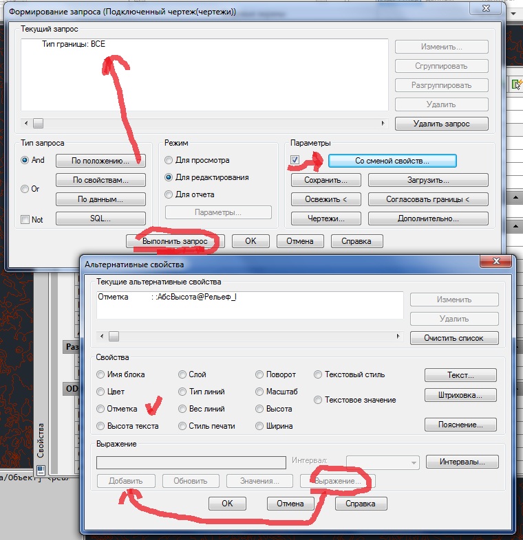

Выложи данные. Просто импортируешь tab в Civil, высота идёт в OD-поле, делаешь запрос с переопределением свойств и записываешь высоту в elevation полилинии (если конечно высота - вещественный тип данных иначе придётся хитро танцевать с бубном)
Запрос

Так:
Выложи данные!
Update
http://forum.dwg.ru/showthread.php?t=32946&page=2
Как сделать запрос и что надо сделать перед этим:
http://forum.dwg.ru/attachment.php?a...6&d=1362567741
