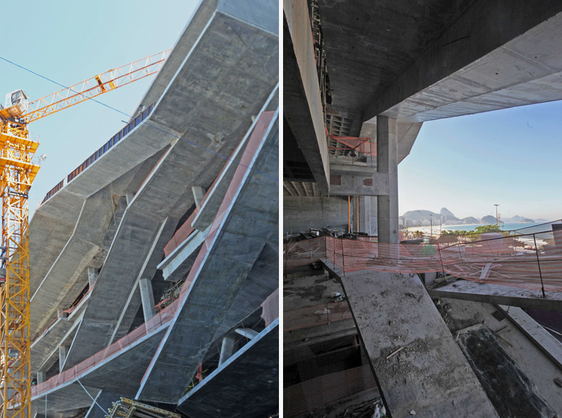

Предыстория: я молодой специалист, работаю в архтектурной мастерской и у нас сложилось такое развлечение - архи делятся со мной ссылками на крутые/красивые/интересные здания, а я стараюсь найти объяснения как это вообще стоит и почему мы такое не хотим проектировать =)
Объект: строящийся музей изображений и звука в Рио. У музея будет очень красивый фасад неправильной формы со множеством пандусов-лестниц с огромными пролётами и толщинами всего под 300мм. После внимательного изучения оказалось что почти всё можно объяснить продуманными конструктивными решениями, скрытыми за фасадом балками, кроме пары мест.
Интересует самый верхний длинный пандус (на фотках верхний правый)
Прикидывая в человеках, я предполагаю что шаг средних колонн - 12м, крайних - 9м. Получается пролёт пандуса в свету около 20м! При толщине 300-350мм
по прочности он ещё проходит (d20-25 с шагом 100мм), но как обеспечена жёсткость?
Усилия получил в скаде, прогиб пытался приблизительно получить в арбате и получил дикие 200-300мм при допустимых даже для 1/250 - ~80мм
Буду проверять вручную, но тут итак очевидно что не пройдёт
Возможно ли применение преднапряжённой арматуры для элемента с таким большим углом перелома? (сижу разбираюсь пока как оно считается)
Какие ещё могут быть варианты сделать такое?
Ещё и ступени на него навалили сверху

Сомневаюсь что применено преднапряжение, нет мест бетонирования упоров. Скорее всего применена жесткая арматура. Конструкции вообще конфетка.
Насчет 20 м вы ошибаетесь, внимательно посмотрите, в зоне пересечения двух пандусов сверху забетонирована балка. Всего 12м пролета, жесткая арматура или вообще обошлись только обычной

Я как раз от пересечения пандусов до следующей опоры 20м и насчитал. Для такого пролёта жёсткая у меня получилась не меньше чем 2х40Ш2 - то есть намного выше + защитный слой

Если там есть пролеты 12м, то толщина перекрытия скорее всего в пределах 450-470мм. По картинкам не совсем понятно - конструкции внешних пандусов заподлицо с перекрытиями или нет?
Крайний пролет справа всего 7м, второй пролет справа 9м. В итоге расстояние между опорами пандуса получается 15м. При толщине 450-470мм получается адекватное армирование .

Основное перекрытие внутри кессонное, а то что на фасаде консольное - на опоре толстое, а к концу сужается
Я думаю что пролёты скорее 12 и 9м, на одной из фоток там рабочие стоят на краю - не может же у них голова быть 450мм =)
Марши сделаны сверху, уже после пандуса)
Внешние заподлицо с перекрытием, да)

Пролеты легко считаются по кол-ву кессонов. Размер кессонов редко бывает больше 1м.

как раз если по метру, то 9 штук - 9м, и соседний 12м =)

Думаю от колонн идут консольные балки. Так что максимальный пролет около 12м. Плюс работает тот бетон что под маршами.

Показал красным места опирания. Так что пролеты относительно небольшие.
Сечение самого пандуса трапецией с уширением к колонне. Т.е. по сути весь пандус является балкой трапециевидного сечения. Край очень узкий из-за чего создается иллюзия малой высоты.
Недавно проектировали такую же вещь. Если заказчик не жалеет денег на бетон и трапециевидные балки с высотой в метр его не пугают - то любой каприз.

realdoc второй опоры справа нет, на фотках снизу видно что он далеко-далеко от колонн, на счёт остальных - согласен, вот с ними и получается под 20м (от другого пандуса и балки до низа)
насчёт трапеции тоже не уверен - консольные вылеты видно что так сделаны, но именно этот выглядит плоским.

Да даже и 20м - не суть, пандус не плоский, а трапецией. Поэтому пролет лишь вопрос высоты балки.
Сообщение от utrfm Посмотреть сообщение
Это кажется так - посмотрите на углы в примыканиях к горизонтальным плитам перекрытий - по углы примыкания видно, что пандус трапецией.
