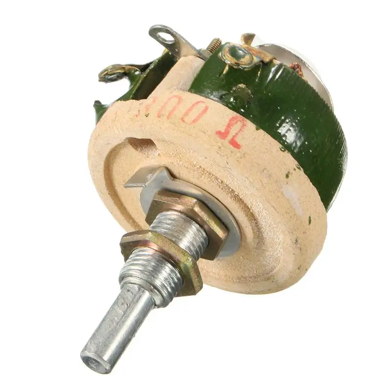

Идея такая: У нас есть источник постоянного тока. Мы преобразуем источник постоянного тока в источник переменного тока 240 В с помощью инвертора. Затем мы отправляем его в частотно-регулируемый привод, чтобы изменять частоту от 0,1 Гц до 400 Гц. Наша цель — изменить частоту от 0,1 Гц до 400 Гц и изменить напряжение от 0 до 200 В переменного тока. Подскажите чем можно изменять напряжение? Я так понимаю обычный ЛАТР не подходит.

Предположу, что автору вопроса не нужно в сеть выдавать это напряжение. Питание, судя по всему, необходимо для какого-то шагового двигателя (для чего частотное регулирование и применяется) являющегося конечным потребителем.
Да понятно, что не в сеть. Опасность аварии заключается в том, что при изменении частоты плывут все электротехнические характеристики оборудования, в том числе и прочность изоляции например. И не факт, что указанный Вами резистор будет одинаков работать при частоте 0,1 Гц и 400 Гц. При увеличении частоты просто в два раза Емкостное сопротивление изделия уменьшится, а индуктивное возрастет и не факт, что это бесследно отразится на оборудовании.
Вы точно говорите об очень малых частотах (герцы, не кГц, и не МГц)? Если через резистор подключены обмотки шагового двигателя, я прямо таки не могу себе представить, что же там за авария такая случится...
