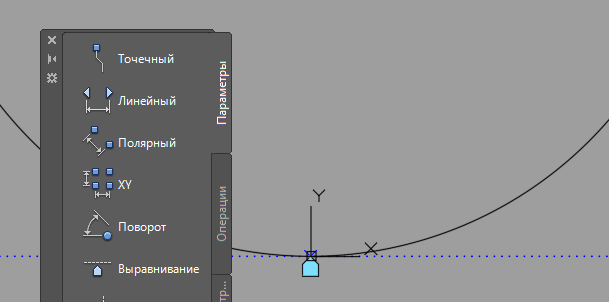

Здравствуйте.
Подскажите, пожалуйста, как в автокаде можно создать блок, который при вставке в модели будет выравниваться перпендикулярно полилинии.
То есть есть полилиния (ось газопровода) на которую нужно разместить блоки, так что бы они выравнивались вдоль этой линии.

Вам нужен параметр "Выравнивание" и сунуть его в базовую точку блока

Автор темы   Непрочитано 16.12.2023, 09:29
lerok1789
Регистрация: 15.12.2023
Сообщений: 7
Спасибо попробую
