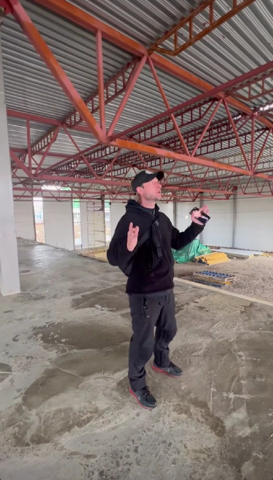

Вроде и снега не много, а обвалилось все.

Если это Ветряковское шоссе 1, то там крышу переделывать полностью.
Прогоны безраскосные. Атас...

Чего там безраскосное?
Прогоны а-ля Молодечно, без раскосов.
Действительно... Креатиф, как говорили в нулевых. Но, думаю, прогон там просто "закрутился" - потерял устойчивость.
Нижний узел фермы тоже великолепен.... Проектировал, видимо, сам Плющенко
Я думал это прикол, походу дела нет

Там если полистать фотографии, тоже "интересные" конструкции
Что за странные прогоны то?

Узлы ферм часто никто не считает, сталкивался с подобным обрушением.

такое ощущение, что стропильная ферма внахлест к фасонке приварена
Видимо из-за этого сопливого опорного узла. Косвенное следствие пункта "писак" СП 16 про "Прогоны покрытия, выполняемые по разрезной схеме, с шарнирным креплением к фермам покрытия сверху нельзя считать элементом связи или распоркой". Оперли бы сверху - МОЖЕТ и стояло бы.

Так и есть. Судя по фото, ферма на месте, прогоны рухнули. Хотя уже говорят, что сами кровлю разрезали. Про мембрану талдычат, но тут не видно никакой мембраны.
Проектировали манагеры, манагеры пытаются сделать вид, что так и было задумано.
Никуда прогон не закручивался, просто без раскосов он толком не работает.

Я такие арки с квадратной решеткой несколько раз считал. В опорной зоне арки, там где момент выше (в элементах поясов), без раскосов "квадраты" не проходят по моменту. А в этом прогоне момент в элементах прогона будет высокий. Вероятнее всего, это и было первичной причиной. Посчитайте этот прогон, его конструкция явно с нарушениями выполнена. Этот "прогон" работает чуть лучше, чем две трубы лежащие друг на друге, так как крепление "решетки" прогона к его "поясам" после небольшой нагрузки превратиться в шарнир и прогон прогнется.
Вы зачем народ в заблуждение вводите? Чтобы был сделан неверный вывод и ситуация повторилась на других объектах?
Чтобы нам сейчас еще нормативную нагрузку в нормах увеличили?
