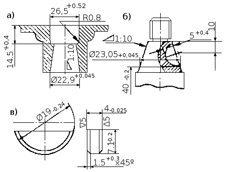

УСЛОВНЫЕ ИЗОБРАЖЕНИЯ ЗУБЧАТЫХ КОЛЕС ГОСТ 2.402-68
Обратите внимание на центральную деталь на приведенном фото в моем сообщении №8.
Волновое зубчатое колесо представляет собой стакан, у которого стенки имеют гибкость и возможность перемещаться в радиальном направлении на величину чуть превышающую высоту зуба. Это очень важное принципиальное свойство, обеспечивающее работоспособность передачи.
В нарисованном вами варианте такой гибкости нет, а значит колесо не работоспособно. Наружный (как у меня) или внутренний вариант колеса (как у вас) в данном случае принципиального значения не имеет.

какие посадки нужны для штифтового соединения, как делать фиксацию штифтов?
Штифты часто сажают в подобных механизмах на посадку с натягом, так как больших нагрузок здесь нет, разбирать механизм часто не придется значит наиболее вероятно использовать стандартный штифт с посадкой H7/m6
