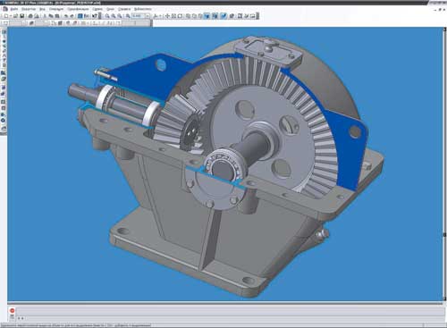

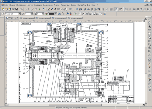

В нем написано:
При указании установочных и присоединительных размеров должны быть нанесены:
координаты расположения, размеры с предельными отклонениями элементов, служащих для
соединения с сопрягаемыми изделиями;
другие параметры, например, для зубчатых колес, служащих элементами внешней связи,
модуль, количество и направление зубьев.
На моем чертеже есть коническая шестерня, как элемент внешней связи, где для нее нужно указать данные, описанные ГОСТом? Спасибо.

Сообщение от elquo Посмотреть сообщение
Выноску от шестеренки, на выноске m и z. Еще надо указать межосевое расстояние.
Еще не помешает угол по средней линии зацепления конических шестерен

Что то не видно на рисунках ничего. Видно что написано что-то сверху выноски и снизу...

Сообщение от teoretik24 Посмотреть сообщение
T-Yoke, конвертони в пдф, скрин с разрезом редуктора. Интересно взглянуть, как и какие изделия ты рисуешь.
"Чукча не писатель, чукча читатель"
Я уже давно ничего не рисую как конструктор, я технолог
Если внимательно посмотреть на прикрепленные рисунки к моему предыдущему посту,
можно заметить, что они сделаны в разных САПРах, один в AutoCAD, а другой в T-FLEX.
Это НЕ МОИ чертежи, это демонстрация взятая для наглядности из интернета. Так что конвертировать или как-то изменить их я не могу.
Обращайтесь к первоисточнику, по ссылке с сайта на котором расположен рисунок.
Правой кнопкой мышки, смотрим пункт свойства изображения
