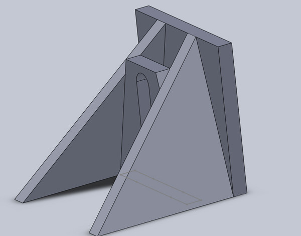

На месте, обведённом красным цветом, раньше был расположен конструктивный элемент - призматическая выпуклость высотой 2-3 мм Его необходимо удалить.
Снимается он обыкновенными кусачками.
Как можно механизировать процесс.
Нюанс: заусенцы недопустимы.
Механизм, установка должна обрабатывать 3-4 тысячи деталей за 12 часов.
Какие мысли по поводу съёмного ножа на вращающемся барабане.
С учётом, что не должно быть углубнения на поверхности обрабатываемой поверхности.
Тогда куда и как вписать и как кулачёк - не понимаю!
Если концептуально работа ножа в машине будет такого рисунка -
Или может быть лучший вариант? Какой?

вот повиднее начертил в солид ворксе.
там подробнее виден конструктивный элемент.
Деталь - корпус стеклоподъёмника Мерседеса. Размеры снимаемого элемента 2-3 миллиметра. Общие размеры изделия - 50*40*20 мм. Внутри пустотелый. Хромированный снизу, если смотреть на фото.

Сообщение от Колосей Посмотреть сообщение
вот повиднее начертил в солид ворксе, там подробнее виден конструктивный элемент.
Конечно картинка с моделькой более инфрормативна, чем ничего, но где тот самый, двух-миллиметровый снимаемый элемент,
так и не понял, хотя бы указивкой какой-нибудь обозначить что-ли, раз уж чертеж для нормального инженерного разговора недоступен.
А фото, на которое вы ссылаетесь, это, я так понимаю, то что в первом сообщении приложено?
Найти бы еще какую-нибудь связь, между трех ваших картинок, и где там на фотке низ, ума не приложу?

отредактировал. выделил элемент красным маркером выше! Низ обрезан. Я только верхушку изобразил. То самое проблемное место.
а привод желателен пневматический. чтобы приводился пневмоцилиндром в действие.

Так задача просто "срезать" выступающую часть, не зацепив все остальное? И ВСЁ?!
Ну раз так дорога мерседесовская деталюшка, что даже покрытие трогать не хочется,
возьмите проволочно-отрезной станок, поставьте вашу деталь соответствующим образом и пилите себе на здоровье.
Ни грамма лишнего не срежете. А если еще и захромировать потом, даже следов не останется.
Производительность можно прикинуть если знать параметры реза, длину, материал и прочее.
Но думаю что одного станка может не хватить, для нескольких тысяч за полторы смены.
Все-таки вы затребовали 4 тысячи за 12 часов, а это как-никак чуть более 10 секунд на деталь.
Так что несколько станков в ряд ставить придется, но зато качество гарантировано.

Надо сделать спец приспособление (возможно поворотное или конвейерное) к фрезерному станку.
Установка в ложемент приспособления вручную, далее зажим, подача под фрезу, разжим детали и ее сброс в автомате.
Тогда можно достичь 10 сек. Но оператор запарится.
Подробности в личку. А это реал или учебная?

Автор пока так и не уточнил, ему надо именно срезать или все-таки разбирать. Потому как слово обработать предполагает оба варианта.
А до той поры можем тут хоть автоматические линии предлагать, все будет пустое.
