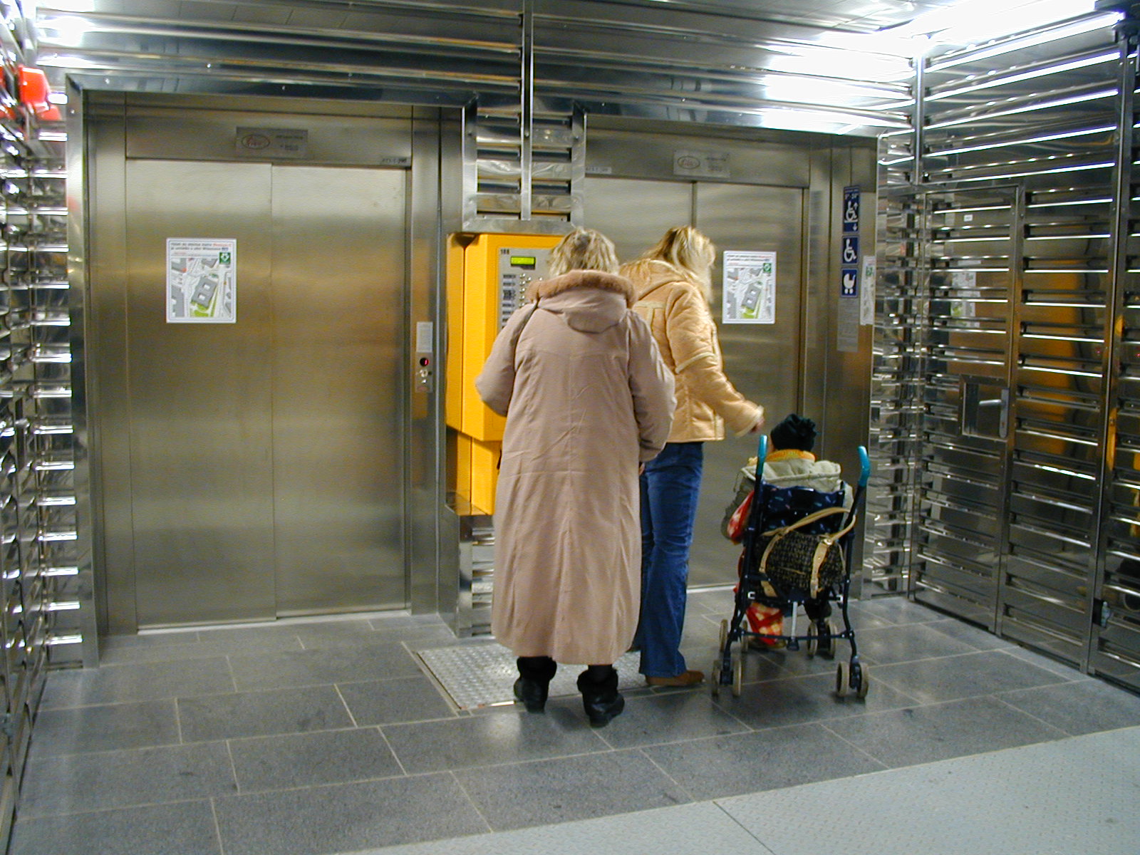

begemotv, в Европе видел. Там не только для инвалидов, а для всех по-нашему "маломобильных групп населения" предусмотрены специальные лифты.
На станциях мелкого заложения вход на станцию для людей у них как и у нас - по ступенькам, а для МГН - с улицы прямо на платформу лифт. И не один.
На станциях глубокого заложения лифт с улицы в вестибюль, а оттуда на платформу ещё один лифт, либо транспортёр наклонный.
И пользуются ими очень интенсивно. Лифты без дела ни минуты не стоят. Мамаши с колясками ездят, инвалиды, старики. При этом всё цивилизовано - обычные люди туда не суются, идут на эскалатор или по лестнице пешком. У нас наверняка всякое быдло лезло бы в эти лифты, да ещё и гадило бы там...
Лифты и транспортёры явно недавней постройки (т.к. в общий дизайн не очень вписываются). Для лифта пробить ствол с поверхности на станцию не особо проблема. Коробочка 3х3м - ничего сложного.

Так может тогда проще лифт вертикальный сделать, прямо с поверхности?
Вот несколько фоток разных вариантов лифтов для метро.
Берлин
Сан-франциско и Вена
Хельсинки и Прага
Москва и Екатеринбург
В приложении Видео-сюжет о строительстве лифтов в Московском метро.
