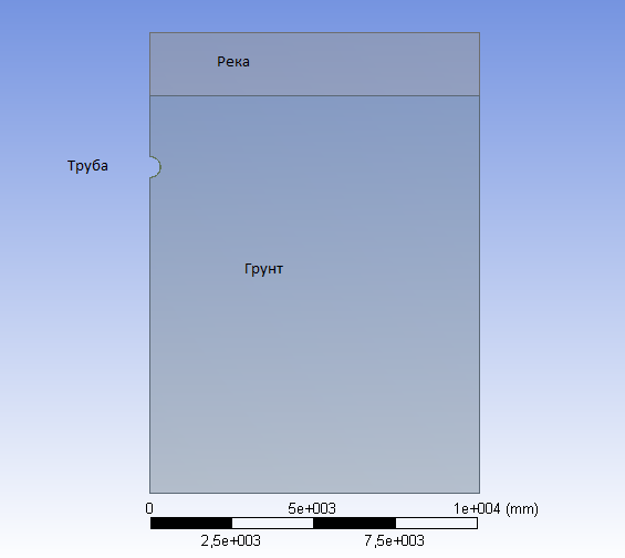

4. Геометрия модели
Труба: наружным диаметром =720 [мм], толщина стенки 10 [мм]
Расстояние от дна реки до оси трубы 2200 [мм]

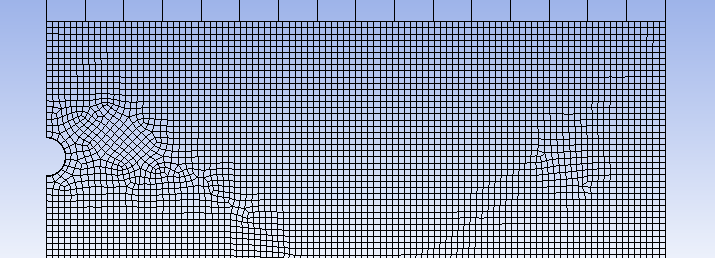

5. Сетка
размер сетки грунта 0,1 [м] :

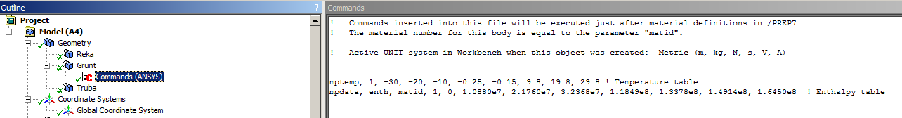

Фазовый переход учитывается через задание энтальпии:
Расчет необходимо выполнить на 30 лет.

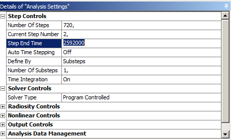

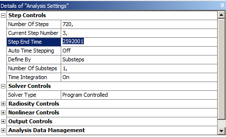

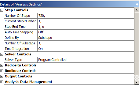

1. Подскажите пожалуйста как правильнее организовать шаги нагрузки и под шаги.
В данный момент я сделал так 720 (360 месяцев в 30 годах) шагов:
1 шаг
1 шаг
2 шаг
3 шаг
4 шаг
и т.д. (2592000 секунд в 1-месяце)
На сколько это правильно, и как нужно сделать на Ваш взгляд?

тело реки не нужно моделировать, лучше задайте гу конвекции на верхнее ребро грунта

сетка никуда не годится. нужны сгущения. причем после предварительного решения

На счет тела реки понятно, сделано сугубо для наглядности.
На счет сгущения сетки замечание принято, а вот по поводу классического Ansys, тут сложнее, пока что мне это не по силам.

решите сначала для одного месяца и разберитесь. а потом для года.
сколько подшагов понадобится при наличии фазовых переходов
заранее (не решив) сказать невозможно.
в зимнее время может хватить 5 шагов на месяц
весной-осенью при возможности фазовых переходов
надо начинать с малого шага. например 1 дня или даже меньше. далее программа сама будет шаг увеличивать.
командами
nsubst,30,4,30
дальше нужно анализировать распечатку и результаты.корректировать сетку. анализировать невязки.

С сеткой вроде разобрался, теперь она выглядит так:
