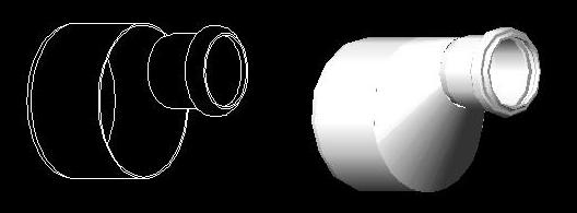

Условимся сразу, обсуждаем голый автокад, без спец.приложений, потому как в каждом из них свои примочки.
Теперь к пункту 3.
Во-первых.Как это получиnь.
Для 2005 русского Автокада это делается так. Строится объект содержащий только 3D-Solid /Без блоков и поверхностно-каркасных тел/. Затем переходим на вкладку "лист". Выбираем нужную проекцию/повернуть можно как угодно/, и вызываем команду "Подготовка -контуры". В результате получается плоская проекция, выбранного объекта. Вот и всё.
Сложность в том что такой фокус получается только если все выбранные объекты 3D-Solid. Все что кроме, видно не будет.
Как на приведенном рисунке, здесь начало и конец перехода, представляют собой 3D-Solid, а центр поверхностно-каркасный объект.
http://forum.c-o-k.ru/files/ae_115.jpg
