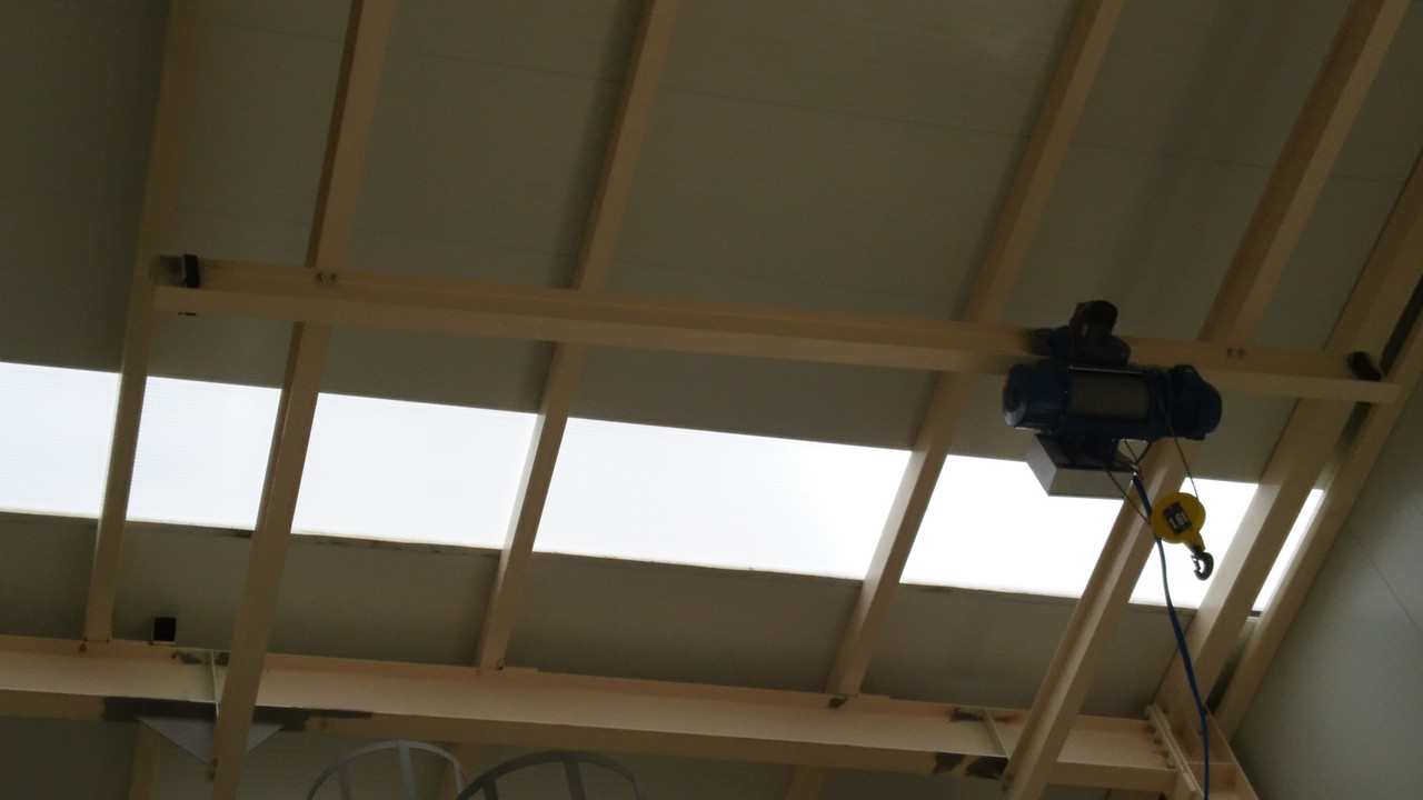

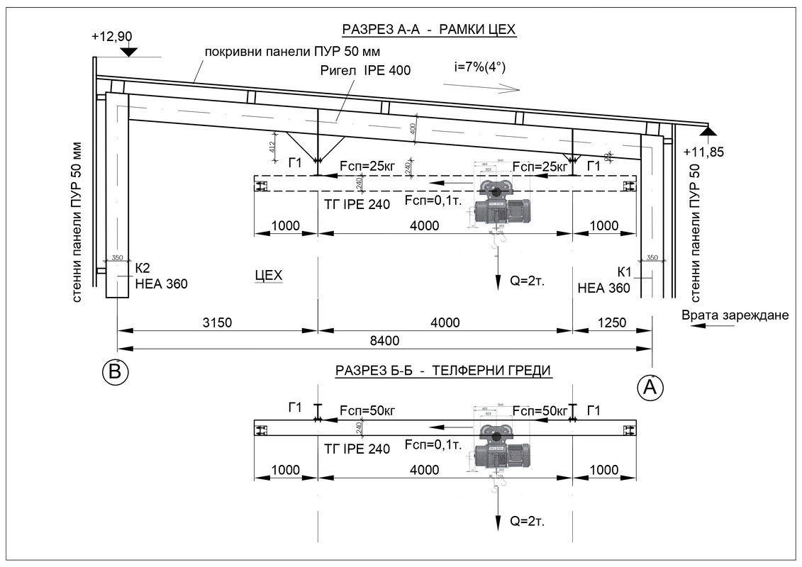

Здравствуйте, пишу из Болгарии. Я инженер-конструктор строительства.
Мне тоже непонятна нагрузка от тельфера . У нас Норми нагрузки то же самые, российские СНИП.
Раздел Нагрузки с кранов и другие машины - указывает тормозная сыла 10% с вертикалной нагрузке.
Що это значит ? - Пример тельфера грузоподыемности Q=2т :
1. Fh=10%.2000кг=200 кг - эсли взят всю вертикальную нагрузку на 4-е колеса.
2. Fh=10%.1000кг=100 кг - эсли взят полтора вертикальную нагрузку на только на 2-х тормозные колеса.
3. Fh=0%.2000кг=0 кг - такое мнение дал производитель телфера - скорость невелика 20м/мин.
Как вы думаете - сколко величина тормозноы силы на телферной балке ?
Вот схема План монтажа и разрез монтажа двут тельферов :

Сообщение от ffloyd Посмотреть сообщение
Смотрите вложение.
Должно быть так: Грузоподъемность тали 2.0 тонны х 1.2 х 1.2 ( коэффициент надежности по нагрузке, коэффициент динамичности) + вес тележки ( 30% от Грузоподъемности) 2.0 х 0.3 х 1.2 х1.2 = 3,744 т
3.744 х 0.1 = 0.38 т это на всю каретку. В ней, скорее всего, два тормозных колеса. 0.38/2=0.19 тс = 190 кгс. Для расчета я бы брал 200 килограмм.

Узел подвеса к ригелю интересен. Судя по всему и рихтовка не предусмотрена. Решение отличное от советского.
