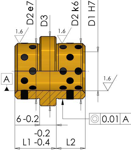

вот такие бронзографитовые втулки, стандартное решение у изготовителей прессформ для пластика и цвет.мета
https://www.fodesco.fi/main.php?sub=...ebshop&id=5716
по поводу выбора материала подшипника скольжения у самого возник вопрос к сообществу,
прикупили у нас инструмент для расточки внутренних карманов из германии, немного был удивлен использованием текстолитовых вставок
встречал давным давно подшипник скольжения из текстолита только в изделии работающем в сухом режиме
насколько текстолит стоек к СОЖ применяемой в металлообработке?
а также может кто подскажет как выполняется современное декоративное чернение на металлорежущих оправках
выглядит как черная полированая поверхность
Не знаю, как к СОЖ, но текстолитовые втулки прекрасно работают при смазке водой.
Достаточно стоек, также, как и к простой воде.
