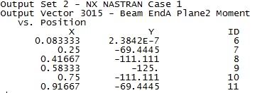

Как новичок в моделировании по Femap, я пробую делать простую задачу:
Дано одна труба с длиной 1 метр, и её сечение: 4см x 4см с толщиной стенки: 4мм. На трубу загрузится распределенная нагрузка 1000Н/м по всей длине.
Решив эту задачу в Femap, я создал по длине трубы 6 равных элементов c Beam properties. Направление ось Y элемента (Elemental Y) совпадает с Global Z.
Material: Steel 16D
Property: Beam Element
Load: Distributed load by Elements
Рассмотрев в результат, у меня есть следующие вопросы:
1) Как обычно, в курсе сопромата, изгибающие моменты во всех сечениях трубы должны быть положительными. Но полученные результаты (Beam EndA Bending Moment, Beam EndB Bending Moment) являются отрицательными.
2) Почему Beam Diagram у EndA и EndB элементов одинаковы ?
Когда рассмотрел значения изгибающего момента в позициях EndA и EndB, у меня получилось:
По этим значениям мы замечаем что они должны быть различными !
3) Почему 2 constraints разрешают возвращение вокруг Z но значение изгибающий момент (Bending moment) в этих constraints не абсолютно равен 0 (хотя почти 0)?

Сообщение от pdle Посмотреть сообщение
... должны быть положительными ...Но являются отрицательными.
1. А Вы ориентацию оси Y элемента задайте по оси Global Y и смотрите Plane1 Moment и будут Вам положительные моменты.
2.
Потому что там, где заканчивается один элемент начинается другой. В этой точке у них одинаковый момент. У 7 элемента в конце -111,111, а у 8 элемента в начале -111,111
3.
...момент в этих constraints не абсолютно равен 0
Погрешности.
Тогда, если мы хотим получить точные значения, обязательно принимать Elemental Y совпадает с Global Y. Почему, когда Elemental Y совпадает Global Z, отрицательные изгибающие моменты появились ?
2.
Если так, эпюр EndB должен начинать с координата 0.16666, о не 0 (как в полученном эпюре)
3.
Погрешности.
Какие погрешности?
С уважением !
По умолчанию эпюра моментов рисуется в плоскости Elemental Y со стороны сжатого волокна.
Plane1 Moment действительно лежит в этой плоскости, а Plane2 Moment в перпендикулярной плоскости, но рисуется все рано в плоскости Elemental Y.
Поэтому назначать Elemental Y нужно так что б искомая эпюра моментов была Plane1 Moment.
2. Это что за координата, случайно не начало элемента?
3. Без понятия, у меня момент строго равен 0
Как я понимаю, что направление эпюра может измениться с помощью View Option -> PostProcessing -> Beam Diagram -> Default Direction, и поэтому направление изгибающего момента не важно. Я интересуюсь значениями изгибающих моментов, почему они отрицательны ? . В зависимости от вида деформации балки, очевидно что изгибающие моменты должны положительными (нижние волокна растягиваются).
Я чертил эту балку со координат 0,0,0 по 1,0,0. Балка делится на 6 равных элементов, и поэтому EndA элементов последовательно имеют координаты: 0, 0.167, 0.33, 0.500, 0.667, 0.833 ; и EndB элементов последовательно: 0.167, 0.33, 0.500, 0.667, 0.833, 1.000. Therefore the beam diagram of "Beam EndB Plane2 Bending Moment" must be started at 0.167.
Yours sincerely!
Это то, что я обнаружил сегодня:
Рассмотрим влияния ориентационного вектора элемента «Beam» на значения изгибающих моментов в результате анализа модели.
Решим следующую задачу:
Дано одна балка с диной 1м, сечение балки – прямоугольная труба с размером 4см x 4см x 4мм. Труба сделана из стали 16Д. На балку действует распределенная нагрузка 1000Н/м по всей длине.
Моделируем:
Number of Elements = 6; Node spacing = Equal
Property = Beam; Cross-section shape = Rectangular Tube
Orientation vector = (0,0,0)→(0,0,1) [Elemental Y ≡ Global Z]
Contraints: Nodal
Load: Elemental: Distributed load: EndA = -1000, EndB= -1000, Direction =Global Y
Результат:
Сначала, мы определим на какую плоскость рассмотрим значения изгибающих моментов. В Femap имеются две плоскости Plane1, Plane2. Plane1 составляет Elemental XY и Plane2 – Elemental XZ. Так как Elemental Y совпадает с Global Z, и поэтому Plane2 совпадает с Global plane XY, а Plane1 – Global plane XZ (cхема 1).
Поэтому мы рассмотрим изгибающие моменты в Plane2. Полученный эпюр:
Неожиданно, полученные изгибающие моменты отрицательны. Очевидно по курсу сопромата, изгибающие моменты должны быть положительными. Вот, почему?
Посмотрим направление плоскостей Global Plane XY и Elemental Plane 2 (XZ). В зависимости направлений главных осей плоскости, мы замечаем главные оси Global Plane XY получается отражением главных осей Elemental Plane 2 (XZ) через оси X (Global и также Elemental).
Из курса сопромат мы знаем: положительные моменты:
Отразим через оси X, мы получим:
Положительные изгибающие моменты становятся отрицательными моментами.
Эта причина, почему мы получим отрицательные изгибающие моменты.
Сейчас, чтобы утвердить наше рассуждение является точным, мы заменяем Elemental Y совпадает с Global Z но с противоположным направлением.
Orientation vector = (0,0,0)→(0,0,-1) [Elemental Y ≡ - Global Z].
Тогда Global Plane XY и Elemental Plane 2(XZ) совпадают друг с другом.
Рассмотрим на результат:
И так как мы ждем, положительные изгибающие моменты у нас получилось.
