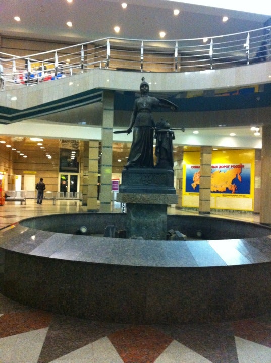

Сообщений: 2,980
На "Красоту" замок повесили, поэтому больше некуда, как в этой теме.
Кто в курсе - сохранилась ли и где сейчас отлитая целиком из чугуна
скульптура "Россия". Изготовлена была к Парижской всемирной выставке - 1900.
Изготовили каслинские мастера чугунного литья.
Название: россия чугун.PNG
Если не ошибаюсь, то так и стоит в Екатеринбургском городском музее, вместе с чугунным павильоном
А вот эта копия - в Челябинске
