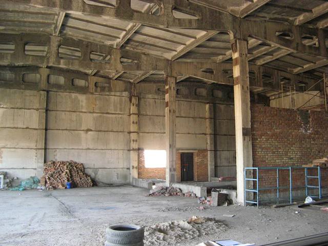

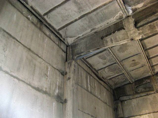

Балка по общим внешним габаритам идентифицируется как простая двускатная, выполненная по серии 1.462-3 вып 1.
НО! у той что в серии нижний пояс прямой, а та что у нас на объекте имеет криволинейный нижний пояс (наклонные подрезы ближе к опорам), вот эти подрезы и смущают. Для чего эти подрезы и какой документации соответствуют? Сами мы найти ничего не смогли, прошу совета.
Длина 11960
Высота на опоре (от верха колонны) - 890
Высота в пролете - 1390
Толщина - 200
Спасибо!

Шифр 1382-4 (на основе серии 1.462-3). Данный шифр выкладывали на форуме, поищите поиском.
Последний раз редактировалось ekspert, 24.05.2017 в 15:46.
