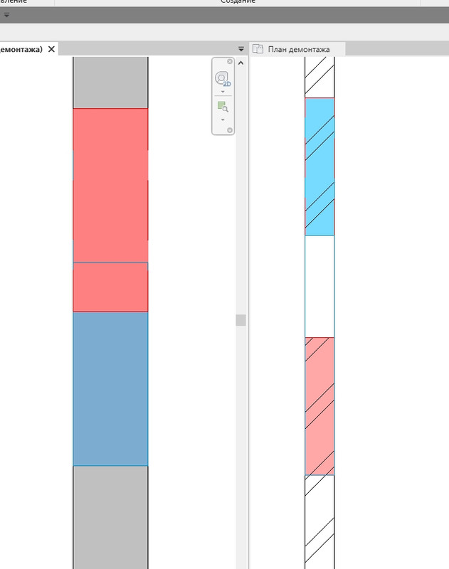

Есть два шаблона. В обоих шаблонах стадии (фильтры и переопределение графики) настроены одинаково.
Что бы сместить существующий проем я демонтирую его и монтирую новый (старый и новый проемы немного перекрываются между собой). Так вот в разных шаблонах отображение этого процесса выглядят по-разному, почему-то....
Справа на картинке видно, что сверху мы часть проема закладываем, снизу часть проема демонтируем, посредине пустота - часть проема, которая не затрагивается. Все логично.
А вот слева на картинке, все с точностью до наоборот. Часть проема, которую нужно заложить, отображено как демонтируемая, а ту, которую нужно разрушить - как возводимая. И отсутствует пустота посредине.
На обоих картинках фильтр по стадиям - показ и демонтажа и монтажа.
Вообщем уже голову сломал, никак не найду, где это все настраивается. В стадиях уже все перепробовал. Не помогает.

К сожалению по картинкам ,не установишь болезнь данных видов, нужно глядеть во внутрь. Нужен файл. Хотите киньте в личку.

Не правильно демонтировать проемы отдельно от стены.
Думаю в таких местах нужно делить стену, и уже ее демонтировать (вместе с проемом). Затем на стадии строительства монтировать участок стены с проемом

Спасибо за ответ. Да, я понял, что вы пытались мне донести. Я перепроверил настройки фильтров стадий в обоих файлах. Они идентичны же. Только названия фильтров разные (но это ведь не суть). И что самое интересное, ведь на 3D-виде (в файле4) все отображается правильно, но противоречит виде в плане. На ваших скриншотах это видно.
Давайте упростим вопрос. Как должен изображаться проем, который мы сносим? Если в чистом файле настроить фильтры стадий, сносимые стены разукрасить красным цветом, а возводимые - синим, то проем, который сносится будет изображен СИНИМ цветом, подразумевая то, что мы его закладываем. Но вот в моем глючном файле с шаблоном (сделанным не мной) демонтируемый проем, почему-то, обозначается КРАСНЫМ цветом в плане, и в то же время на 3D-виде он СИНИЙ! Вот я и ломаю голову, как так может быть?
