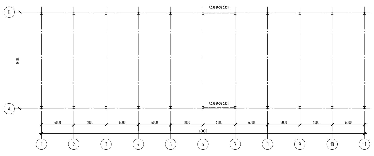

Здание одноэтажное.
Имеется мостовой кран грузоподъемностью 10т.
Габаритные размеры здания 18х60 м.
Шаг колонн вдоль здания – 6 м.
Каркас здания – металлический.
Фундаменты – Свайные с монолитным ж/б ростверком.
Фундаментные балки – монолитные ж/б.

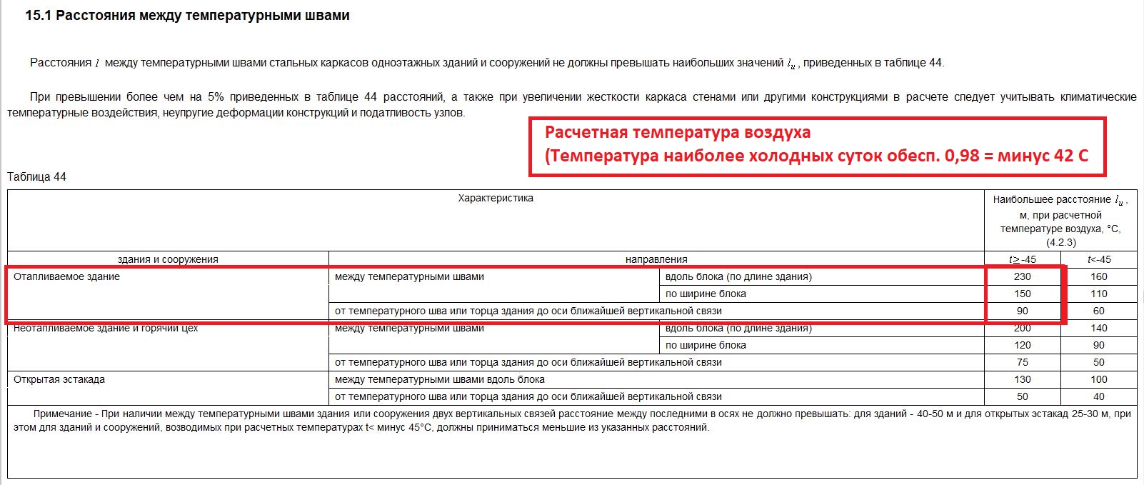

Согласно СП 16.13330.2017 п.15.1, таблица 44 для отапливаемого здания длиной 60 м в заданных климатических условиях устройство температурных швов не требуются.

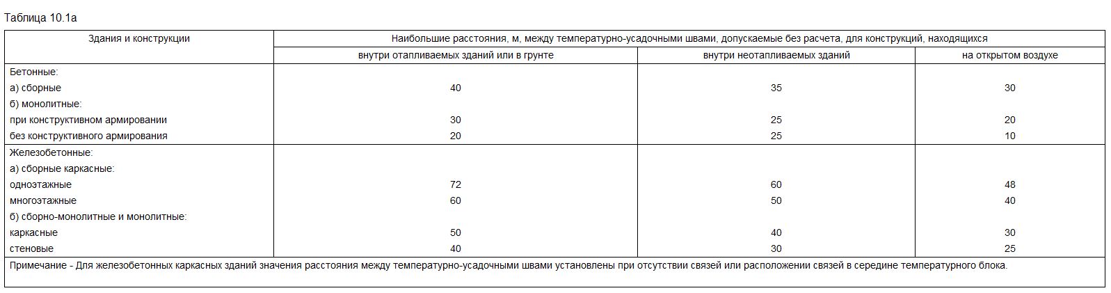

Согласно СП 63.13330.2018 п. 10.2.3 допускается расчет не производить, если при расчетной температуре наружного воздуха минус 40°С и выше расстояние между температурно-усадочными швами не превышает значений, приведенных в таблице 10.1а.
Конструкция ростверков и фундаментных балок – монолитный железобетон, т.е. согласно таблице 10.1а – наибольшее расстояние между деформационными швами должно быть не более 50 м.
Как по мне в данной таблице требования распространяются больше на сам каркас или, к примеру, монолитное перекрытие.
Фундаменты и фундаментные балки находятся в грунте и имеются мероприятия по их утеплению, следовательно температурным колебаниям они практически не подвержены.
В основании свай прочные грунты (крупнообломочные), разница осадок у фундаментов незначительная.
Вопрос 1. Нужно ли делать деформационный шов согласно таблице 10.1а?
Вопрос 2. Если нужно, то можно ли выйти из положения сделав фундаментные балки без анкеровки в фундаменты (по принципу сборных с зазором по 20-30мм) и увеличив наибольшее расстояние между деформационными швами до 72 м, соответственно?
Вопрос 2.1 Допускается ли эти швы заделать раствором (ЦПР) или нужно каким-то эластичным материалом заполнять?

Вопрос 1. Эта таблица про темп.-усадочные швы бетонных и жб конструкциях, а вы задаете вопрос про деформационные швы.
У вас же отдельностоящие свайные фундаменты? Тогда в чем вы собираетесь делать шов? в фундаментных балках? или в бетонном полу?
Если в стальном каркасе, то говорю, таблица к нему не относится. Судя по всему у вас путаница между типами швов в здании

Здравствуйте. Я так понимаю, что проблема в монолитных неразрезных фундаментных балках? Тут 2 пути. Первый - сделать монолитные балки все разрезными (а лучше рассмотреть вариант с заводскими), второй - примерно по середине разрезать монолитные неразрезные балки над одной из опор и сделать узел скользящим.
