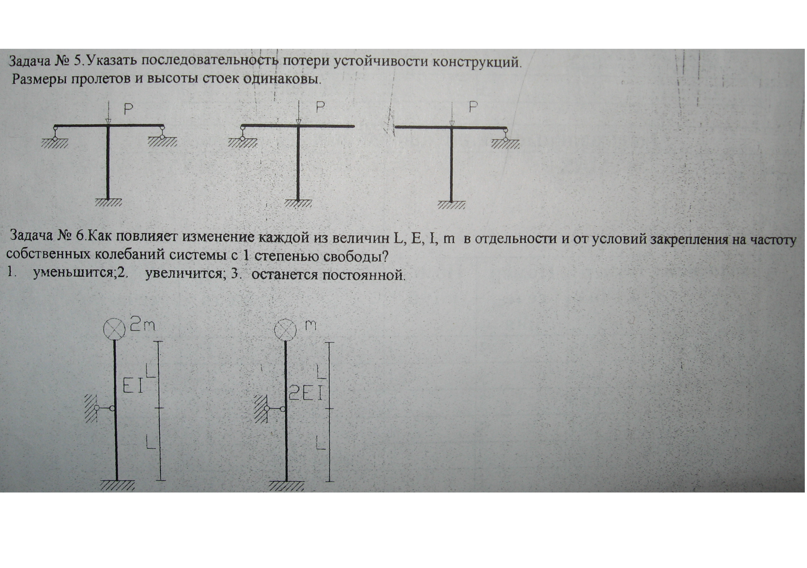

Здравствуйте помогите решить задачи по строительной механике. Принцип решения я примерно знаю, но все равно немного условия непонятны.
Надо решить задачу 5 и 6.

Чисто интуитивно, как решать не знаю
5 задача: 2 и 3 схемы одинаковые, наиболее устойчивая сема 1. (Тут по ходу надо эпюры рисовать)
6 задача условия не понял: частота собственных колебаний увеличится если увеличивать E I, или уменьшать m L.

Да это ж примитивные шаблоны, вопрос пишут на все случаи, а потом в каждом варианте подставляют конкретную картинку. В этом - меняются только масса и жесткость, ответ очевиден: справа частота выше.

Это понятно, нужно просто как-то грамотнее написать)
В 5 задаче получается просто рамы по очередности надо ставить и все?Описывать почему именно в таком порядке не надо?

А чего писать-то? Раз вам такие задачки дают, значит где-нибудь формулы приводили или на книжку с формулами ссылались. Подставляете в формулу массы и жесткости - получаете требуемое неравенство.
И с 5-й то же самое: стойка заделанная снизу и угловая пружинка сверху (жесткостью балки на вертикальное перемещение можно пренебречь). При двух опорах пружинка в 2 раза жестче, подставляете в формулу - получаете неравенство.

Помоги расписать пожалуйста 6 задачу, просто не знаю как)
Решить то могу, но в условии задача этого нет.

задача 6 - о собственных колебаниях системы с одной степенью свободы. сейчас попробую решить, может чего и получится)
Есть еще порох в пороховницах)))
Решение без пояснений - у меня выходной)
решал методом перемещений

Да спасибо, но у тебя ошибка маленькая. Счас свой расчет скину, решал методом сил.

к несчастью, ошибка в Вашем. Свой я еще сейчас и Лирой проверил)
а у Вас ошибка в Выводе.
Подставтье жесткости и массы в формулу, полученную Вами в п.6 и убедитесь

Да точно, спасибо. И в правду ошибся)
