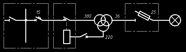

Старая схема освещения такая:
-Щит освещения с 3-х пол. выкл. и автоматами А3163 с тепловым расщепителем на 15 А
-Магнитный пускатель
-Трансформатор 380\220\36В
-Ящик с 3-х полюcн. выкл. плавкими вставками на 25 А
Все это оборудование требует замены
Итак:
1.Есть ли смысл установки магнитного пускателя?
2.Какую сборку ЩО лучше применить( вместо А3163)

...получается...
через трехполюсный выключатель электричество расщепляется на автоматы по 15 А и поступает на пускатель, который включает трансформатор 380/220/36 от которого дальше идет на ЯБВП со вставками 25 А...
а лампочки где...
1. если убрать пускатель, не будет включаться трансформатор...
2. мне нравятся ВА88 и вот такие...
а лучше нарисуй схему...?

Схематично это выглядит так:

Сообщение от McDew Посмотреть сообщение
Ну что, нормальная схема, только где "3-х пол. выкл. и автоматы А3163 с тепловым расщепителем на 15 А", "3-х полюcн. выкл. плавкими вставками на 25 А".
Сохраняйте схему заменяя на современные ВА.
А как будете управлять включением и отключением лампочек, бегать к щитку и вручную включать автоматы.

схема конечно веселая...
так а 220 то куда идет...?

Сообщение от Redj Посмотреть сообщение
Не то слово... Так и представляю, как оператор стоит всю ночь около пускателя, нажав кнопку... Потому как при отсутствии самоподхвата при ее отпускании свет погаснет.

вероятно там предусмотрен выключатель обыкновенный... типа щёлк/щёлк...
хотя так работать не может...

Где в схеме косяк?

загадка...?

Загадка, ибо схема работает.
Либо, я слишком упростил схему?

ну и куда оно всё делось...
вопрос то...
зачем нужно 220 В и как управляется пускатель...?

380\220 в это номиналы используемого трансформатора преобразует 380-36, пускатель управляется 3-х полюсным выключателем ( что то типа ВПК 3-10)
Предварительно выбрал такое оборудование :
-Щиток освещения ОЩВ-6 ( или ОЩ-6)-1 шт
Ввод - ВА 47-29 3ф. 63А
Группы - ВА 47-29 1ф. 16А 6 шт.
-ящик ЯВП 3-60 в вставками на 25А -2 шт
-магнитный пускатель ПМ-12 или ПАЕ 321
-трансформатор ТЗСИ 2,5 380/36в
-пакетный выключатель для пускателя ( маркировку еще не определился)
Но встал вопрос: Из старого ящика с автоматов а3163 идут по 3 фазы на 2 трансформатора-данный автомат идет на три полюса, можно ли в данной схеме посадить каждую фазу на свой автомат?

По три фазы к двум трансформаторам жирновато конечно...
Но никакой пользы трансформатору от неполнофазных режимов не будет.
Надо питать через трехполюсный автомат.
И чтото у тебя всё наизнанку получается...
Я бы взял... Я5115--ТЗСИ--ОЩВ
