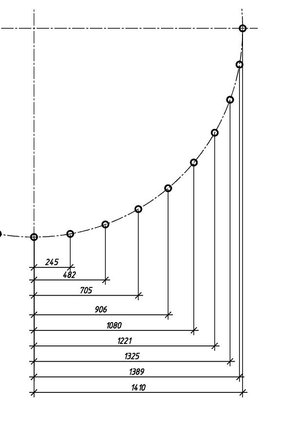

Подскажите, где можно найти методику расчёта болтов на фланцевом соединении поясов дымовой трубы?
Соединение примерно такое:

М=266т*м N=30.2т Q=10.18т
Сообщение от Un_Known Посмотреть сообщение
а что смущает? судя по количеству болтов с запасом.
Но я бы выполнил сварное соединение
В проекте 48 болтов М24. На самом же деле сделали 36 болтов М24.
Нужно узнать насколько большой запас был в проекте. Выдержат 36 болтов или нет.

Усилие на болт можно посчитать так - см. рис
По этой методике запас огромен. Усилие на болт отрицательное. -0,15т

Сообщение от Niderman Посмотреть сообщение
Фигня. При таком моменте в крайнем волокне трубы возникают растягивающие напряжения где-то 0.9т/см2. Значит болты должнно растягивать.

Сумма_y=(0,245+0,482+0,705+0,906+1,08+1,221+1,325+1,389)*4+1,41*2=32,232м
Р= -(30,2/36)+266*2,67/(32,232 в квадрате)=-0,84+0,69=-0,15т

Niderman, не стоит напрягаться с набиванием формул если они априори дают неверный результат. Растянута почти половина сечения. Какие "минус" усилия в болтах?! Логику включите.

То что по логике в болтах будет растяжение у меня сомнений не вызывает.
Получается что формула для анкерных болтов в данном случае некорректна и вопрос о расчёте болтов в фланцевом соединении остаётся открытым.

Niderman, см. тут. Примите N = (площадь трубы) * (максимальное напряжение растяжения).

Не знаю, у меня все корректно. Правда на 48 болтов нет заготовки. И на формулу эту я не особо смотрел - обычное уравнение совместимости деформаций.
