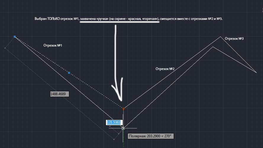

Ручки от разных объектов привязываются друг к другу, если сходятся в одной точке. Т.е. при перемещении и изменении одной ручки одного объекта, меняется и положение ручки другого объекта. Как сделать так, чтобы можно было выбрать ручку только одного объекта?
Спасибо.

А выбрать один объект не пробовали?

Вы шутите? Естественно, я выбираю один объект, ручку которого и хочу захватить. Она захватывается с той, которая стоит с ней в одной точке, но от другого объекта.

файл приложите с фрагментом этого симбиоза.
PS может объекты связаны в группу?
PPS а может это ассоциативные размеры?
PPPS а может включена и используется параметризация....
Естественно не шучу. Но из вашего вопроса не видно что вы выбираете один объект. И без иннформации о дополнительных условий трудно предположить что выбран именно один объект. И за ручку тянутся все вместе когда выбраны несколько объектов и и вершины совпадают.

Вам DWG'шный файл приложить? А смысл? Уверен, если у Вас такой проблемы нет, ее не будет и в моем файле. Могу вот картинку приложить:
Нет.
Нет.
Не совсем понял, что имеется ввиду...
Вот поэтому я бы не задавал свой вопрос, если бы изначально выбрал НЕ один объект.

Две секуннды, освежи отрезок, перемести за центр, а потом делай что хочешь, есть и другие варианты....

Файл приложил.
Не спорю, есть другие варианты, но это слишком долго и неудобно. К тому же, за центр отрезок перемещается тоже вместе со всеми (только что заметил).

Вот Вам говорят умные люди правильные вещи, а вы начинаете брыкаться. Параметрическая привязка включена, поэтому так и происходит.
Лечение Ctrl+A _DelConstraint
