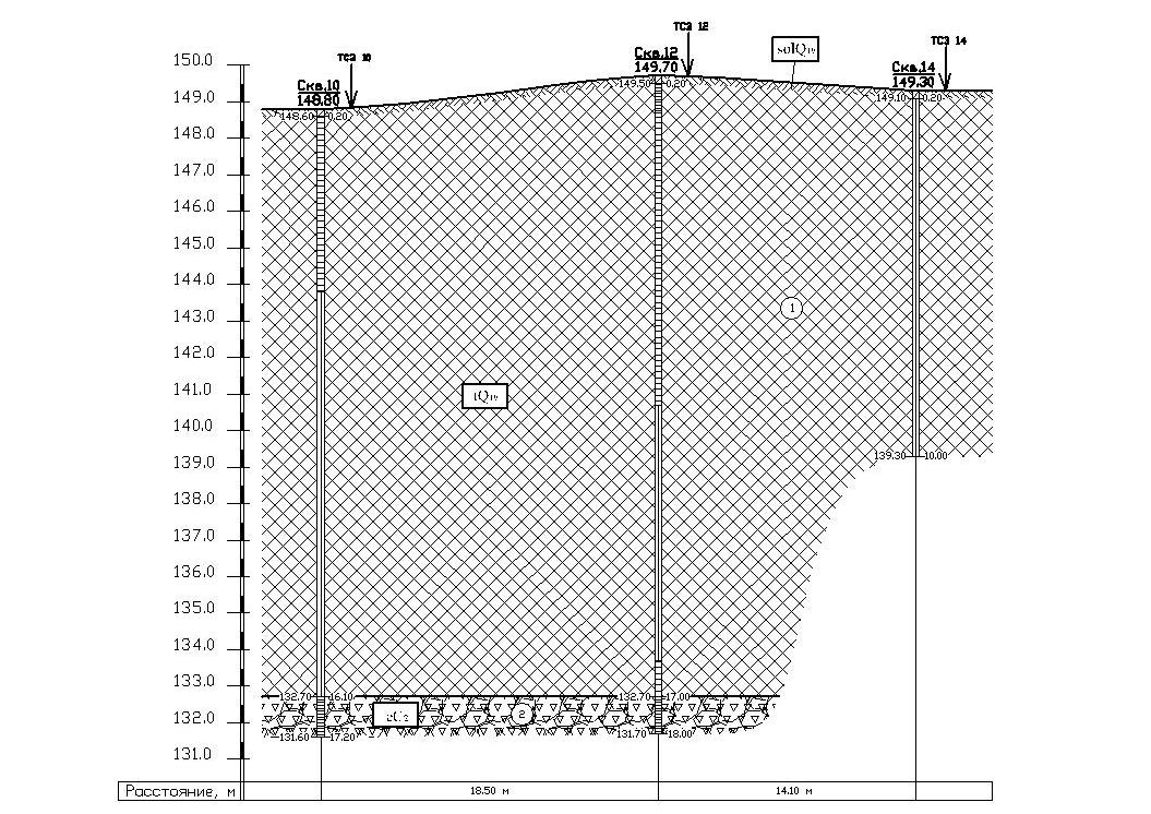

Проектирование на насыпных грунтах, отвал карьера, мощностью 14м. Время насыпи ориентировочно более 10 лет..
Здания одно, двух этажные, но сильно растянутые в плане. Размеры в плане 40х20м. Неправильной формы.
Насыпные грунты вскрыты под всеми скважинами. Мощность слоя изменяется от 1,40 (скв. 4) до 16,80 м (скв. 12). Грунт неслежавшийся, отсыпан сухим способом (отмечены увеличение скорости проходки и провалы бурового инструмента).
Физико-механические свойства насыпных грунтов не изучались, в связи с их незакономерной изменчивостью по простиранию и по глубине. Плотность для ИГЭ №1 рекомендуется принять равной 1,65 г/см3. Расчетное сопротивление насыпных грунтов при Sr≤0,5 составляет R0=0,080 МПа, при Sr≥0,8 составляет R0=0,064 МПа (см. табл. Д.9 СП 50-101-2004). Насыпные грунты не рекомендуется использовать в качестве естественного основания.
Пока думаю в таком направлении:
Грунты
1. Подготовка грунта тяжелыми трамбовками.
2. Частичная замена грунта под зданием на пещаногравийную подушку.
После утрамбовки и замены грунтов провести еще испытания нового основание штампами по углам здания.
По фундаментах
1. Само здание разделить осадочными швами на две или даже три части.
2. Фундаментная плита с ребрами вверх с выносом за грани здания.
3. Сваи длиной 14-15 метров под одноэтажное здание, еще и с возможным отрицательным трением от насыпи, это сразу крест на проекте.
Заранее всем спасибо за ответы.

wlonda, ознакомьтесь с темой http://forum.dwg.ru/showthread.php?t=32215. Возможно почерпнёте что-нибудь по вопросу.
Моё мнение:
1. По уму. Заказ доп. исследований насыпного грунта.
2. На свой страх и риск - фундаментная плита под все здание с уплотнением тяж. трамбовками на глубину сжимаемой толщи (+ все сопутствующие мероприятия).

спасибо No M.P.. Но там немного не мое, пока остановился на плите, с уплотнением грунта тяжёлыми трамбовками.
Плита в виде перевернутой коробки, стены по контуру на глубину промерзания, а плита сразу будет основой под пол.
Проходили. Выбрали котлован, катком уплотняли, песчаную подушку с уплотнением 1,5 м насыпали и все равно зараза сарай в один этаж, с МК каркасом осадки дал непрогнозируемые. До 40 см дошло. Откручивать гайки у колонн пришлось и наращивать анкера. Под угол три сваи бурили и ростверк 600 мм. Чтоб еще раз на эти грабли спаси меня данунах.

Может лучше применить столбчатые фундаменты и здание выполнить податливым (примыкание балок к колоннам шарнирное). Жесткость обеспечить закреплением колонн в уровне базы (2мю) и предусмотреть возможность рихтовки каркаса.
а с полами что делать?
Напрашиваются сваи + плитный ростверк. Скажете дорого, да дорого. Но при таких ИГИ лучше глупостями не заниматься. Здание ничего не весит, а трещать может из-за непредсказуемых осадок оёёй как.

не устраивать их по грунту, а делать как перекрытие по балкам.
Трещит то оно не из за осадок, а из за их разности, так что податливые конструкции и рихтовка в помощь.
Иногда защита дороже последствий. Сваи сами по себе трудоемкий и не дешевый вариант, а с плитным ростверком вообще золотое решение.

yarrus77, Sacha 63 спасибо. Минимально прикину два варианта, посмотрю что получится. Один плита, второй плита на сваях.
Насчет рихтовки не реально, потом за мой счет и отрихтуют. Мне это не надо_)

Во! Первый чел с мозгом, правильно заточенным! А то у всех жвачка из СНиПов вместо мозга. Пардон, канешна.
Конечно, здание надо резать. Конечно, основание в виде чашки с бортами и свая-стабилизатор. Молодец!
Задай ноль повыше, в расчете на осадку. А вообще выполни правило - выбранный грунт должен весить как здание - проблем не будет.
Сваю надо сделать буронабивной и пусть себе будет отрицательной. На просадочных грунтах надо делать дома-поплавки.
Осадка? Подвал и осадки не будет. Есть простейшая физика и ни какие СНиПы ее не дадут обойти.
Сваи с ростверком не катят, как и плита.

Не а не прикините, чтобы просчитать плиту Вам нужно знать модуль деформации грунта, а геологи его Вам не дадут, так как насыпь слишком разнородна. Из конструктивных соображений прикинуть тоже вряд ли удастся, если взять любимую толщину 300мм, то для 20 метров она будет слишком податлива, да и затраты на такую штуковину будут слишком большими (заказчик скорее всего не одобрит).

Плита должна быть оченно жесткой.

Технологическая карта по устройству искусственных оснований наружных сетей и малоэтажных зданий на насыпных грунтах
4 .12 . При устройстве предлагаемых искусственных оснований обеспечиваются следующие мини мальные значения основных характеристик:
условное расчетное сопротивление грунта искусственного основания по I варианту R 0 = 150 - 200 кПа (1 ,5 - 2 кгс/см2 ), по II - IV вариантам R 0 = 200 - 250 кПа;
модуль деформации существующих насыпных грунтов по I варианту при давлениях на грунт 1 - 1 ,5 кгс/см2 Е = 10 - 20 М Па;
модуль деформации дополнительно уплотненных насыпных грунтов по II - IV вариантам при давлениях на них 1 ,5 - 2 кгс/см2 Е = 15 - 30 МПа;
коэффициенты изменчивости - сжимаемости искусственных оснований по I варианту d = 1 ,5 - 3 , по II - IV вариантам d = 1 ,5 - 2 .
Для расчета плиты и осадок здания возьму модуль деформации 10Мпа для насыпных грунтов. Думаю запроектировать 3-4 метровые сваи с шагом 3х3м длиной 4 м для стабилизации осадок здания. Само здания решил для себя разделю на три блоки максимальный размер блока 23мх13м. Жесткости плиты 40см, хватит с головой. Толщина обуславливается сразу тем что оно будет и ростверком для свай.

Во вложении - таблица (из справочника Сорочана) с расчетными сопротивлениями и модулями деформации подушек из насыпных грунтов (послойно уплотненных), на основе которой можно сделать вывод, что приближенно модуль деформации Е <= (50...80)*Ro.
Значения Ro для неслежавшихся насыпных грунтов - в таблице ниже.
При Ro = 0,08 МПа, ориентировочный модуль деформации насыпи я бы принял не выше Е = 4 МПа.
Сообщение от Brasero
Присоединяюсь. По-моему, весьма дельное предложение.

Для насыпных грунтов как вариант применяют фундаменты в вытрамбованных котлованах, лучше конической формы. Можно еще сваю забить в центр каждого котлована. Так уже построено сотни объектов с 60-х гг. Методики расчетов все есть.

Делал дом 32 этажа на насыпных грунтах мощностью 15 м, фундамент свайно-плитный с проходкой всей тощи насыпных грунтов.Заказчик инвестор опплевался но деваться некуда.
И все 15 м насыпняка учитывались как отрицательное давление?
