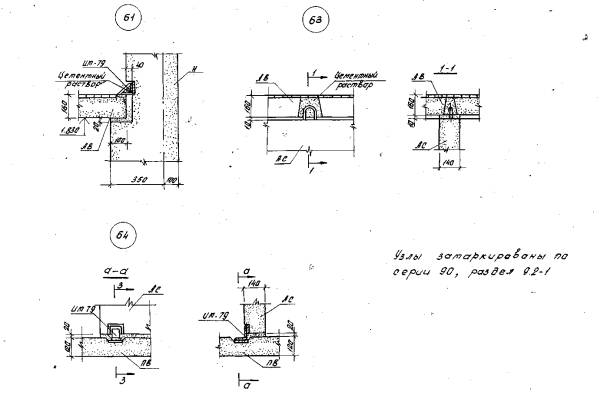

Подскажите, пожалуйста, где можно найти подробную схему устройства козырька?
Или хотя бы учебник/СНиП/технологическую карту, в которых точно это есть.
Конкретно интересует устройство ж.б. козырька в панельном доме из газобетонных плит.

посмотри серию 1.238-1 Железобетонные козырьки входов и парапетные плиты общественных зданий

Не, там только армирование и марки. Мне вот надо узел, разрез козырька со стеной, как именно крепится в стене, со всеми деталями и нюансами...
Нашёл только такой узел, но он мелкий совсем: http://www.greb.ru/images/1/image_1175.jpg
Хотелось бы покрупнее, масштаб моего узла должен быть гораздо крупнее, да и приваривать его в стене не к чему.
