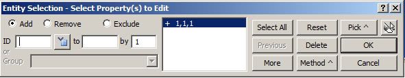

Коллеги, помогите, пожалуйста! Можно ли масштабировать размер изображения нагрузок? По умолчанию получаются уж очень непрезентабельными
![]() Для примера - так выглядят граничные условия для конвективного теплообмена Последний раз редактировалось selega, 18.10.2011 в 18:13. |

![]() И еще вопрос - как изменить параметры для группы элементов, например, толщину той же мембраны из Вашего примера, или их материал? Поясню вопрос - именно чтобы не по одному, а для всей группы сразу... Цитата:
1 см = 10 мм = 0,01 м. 1 см2 = 100 мм2 = 1Е-04 м2 1 см3 = 1000 мм3 = 1Е-06 м3. И отсюда все расписывается как в пульке ![]() Последний раз редактировалось selega, 25.10.2011 в 10:22. |
Если Вы хотите изменить толщину мембраны у Всех элементов то надо редактировать само свойство мембраны, если надо изменить свойства только у части элементов то:
1. Создаем новое, измененное property. 2. Modify-Update Elements-Property ID- <metod-(по цвету, по слою по геометриию и т.д.) если есть группа то <Group>- присваиваем выбранным элементам новое свойство. aub вдополнение к сообщению от selega хотел бы добавить что если Вы считаете в кг-см-сек то плотность стали лучше задавать равной (7850e-6)/981 тогда не будет проблем с вычислением собственных частот. Цитата:
Примерно так

Регистрация: 26.04.2011
Сообщений: 38
Кстати: ![]() В фотке, + 1,1,1 - что они обозначаются? Последний раз редактировалось pdle, 21.02.2012 в 17:38. |
