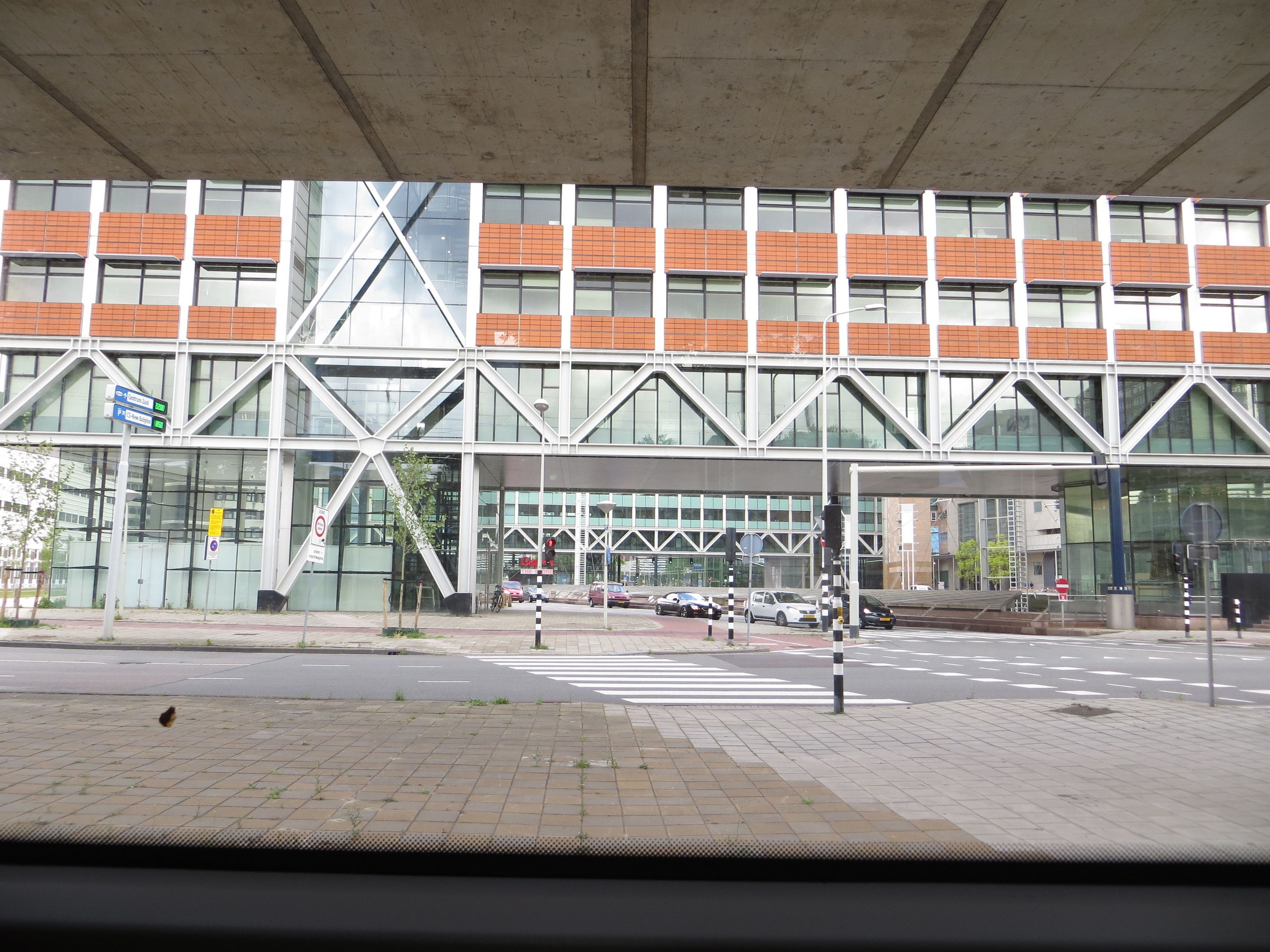

Возможно-ли устройство монолитного перекрытия по прогонам для ферм пролетом 18м. из парных уголков пониженной высоты на опоре (2250 мм.) + подвесной кран Q=5тн.?

а как строятся многоэтажные металлические здания?
Можно просто балками, можно и с фермами)

Сообщение от s7onoff Посмотреть сообщение
Блин, завидки берут! Вот как вот на картинке делали соединение элементов? Ни одной фасонки на видать, все видимо сварено равнопрочными швами с разделкой кромок... И монтажные зазоры им видимо ни к чему. Так все сходится. Вот бы нам таких строителей. Эх...

Сообщение от gorbun Посмотреть сообщение
...А как узлы крепления огнезащитите?

SkyFly
Регистрация: 29.12.2013
Сообщений: 1,215
Вона внизу, там где связь к колонне приходит
Но красиво смотрится, ничего не скажешь.
... Вот как вот на картинке делали соединение элементов...
Мне кажется, это декоративные пластиковые формы.
"Пластиковость" им обеспечивает, судя по всему, какая-то матовая краска (возможно огнезащитная). Потому что там этажей пять сверху было и в этажах были явно выраженные колонны, приходящие в узлы этой фермы. И пролет такой нормальный...
Не удивлюсь, если такая рама это один отправочный элемент.

s7onoff
Сообщение от Saur Посмотреть сообщение
Я бы удивился. Зачем? Мне кажется, она просто сварена на месте. Мне кажется, я даже вижу швы)
Я бывал в Австрии в 2008-м. Они стремятся максимум работ делать в заводских условиях.

s7onoff
Saur, я был в Австрии в 2015 и меня подвозил мужик, который занимается логистикой и на уровне заказчика строит склады. Вот, он сказал, что они вообще не стараются заниматься металлом, потому что бетонные каркасы для складов дешевле получаются. Только при чем тут это всё?
Какое к черту заводское изготовление отправочной марки длиной в несколько десятков метров и высотой в метров 8-10? Как ЭТО возить по улочкам Амстердама?
