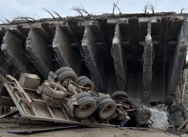

ingt, Судя по пучкам арматуры на фото, верхние шарниры на треугольнике лишние
https://r3.mt.ru/r12/photo80D2/20430...-0/jpg/bp.webp
VitaKo вне форума
Непрочитано 10.04.2024, 15:33
ingt
Регистрация: 09.08.2022
Сообщений: 1,856
Возможно. Тогда на сборно-монолит похоже.

Сообщение от ingt Посмотреть сообщение
Тогда момент нехилый на эти хилые (по сравнению с общим сечением всех пролетных строений) опоры пойдет.
Момент небольшой. Балки уравновешивают друг друга. Кстати, это обязательно надо иметь в виду при демонтаже. Демонтировать надо все 3 пролёта одновременно (снимая поочередно балки с них). Если снять всё с одной стороны, но оставить всё с другой, то момент на самом деле будет огромным.
Кстати, насколько понял по кадрам, рухнули как раз 3 центральных пролёта. Они все находились в равновесии. После обрушения одного, 2 других были обречены на обрушение. Но с какого пролёта началось обрушение понять не могу.
Не хватает общих ракурсов. С квадракоптера бы посмотреть... Или хотя бы со стороны железной дороги.
V-образность средних опор только для красоты нужна?
Да, это чисто мода того времени, никакого "сопроматического" смысла не несет. Наоборот скорее. Для "красоты", как и скрытый ригель в данном случае.

Сообщений: 494
Думаете в арматуре дело? А как до этого стояло?
ИМХО
При плохом уходе за мостовым полотном (дефшвы и гидроизоляция) происходят постоянные протечки, которые с годами приводят к коррозии рабочей арматуры в опорном сечении ригелей, рабочее сечение поперечной арматуры уменьшается и в какой-то момент - рвется.
Обычно то, что упало до этого стояло, что не так? А в чём там дело определяется обследованием. Со стороны можно только гадать. Скорей всего коррозия из-за паршивого водоотвода и гидроизоляции. Это есть практически везде ))).
