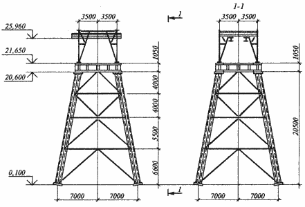

Стальной проходческий копёр Север-2 конструкции ВНИИОШС высотой 26-32 м (32 с обшивкой, 26 м - стальной каркас).
Стоит на изолированном, законсервированном вертикальном стволе угольной шахты на своих сваях и 4 шурфах-фундаментах (объединённых в 4 монолитных ростверка).
Выполнен из элементов-марок в основном из стальных труб 273-168 мм с толщиной стенок около 16-25 мм с приварными фланцами соединённых болтами.
Длина элементов-марок от 4-5 до 9-11 м.
Каждая марка в основном - одна труба.

Хотел ещё попросить...
Посмотрите, придерётся к этому решению по выбору крану эксперт или нет ?
Вложение 71145
Крюк крана смещён с оси копра на 1,5 м. Просто подумал, что верхнюю площадку разберут заезжая со всех 4 сторон. По центру балок вроде бы нет...
Вложение 71146
Или с точки зрения эксперта крюк обязан быть на оси сооружения ?
Извините, не было возможности ответить. С точки зрения безопасности, в первую очередь - проверяются грузовые характеристики крана, способ установки и т.д., ну и если в схемах явно не указано, что груз берется на оттяжку, то вопросов быть не должно...эксперты не особо в технологию вникают...
