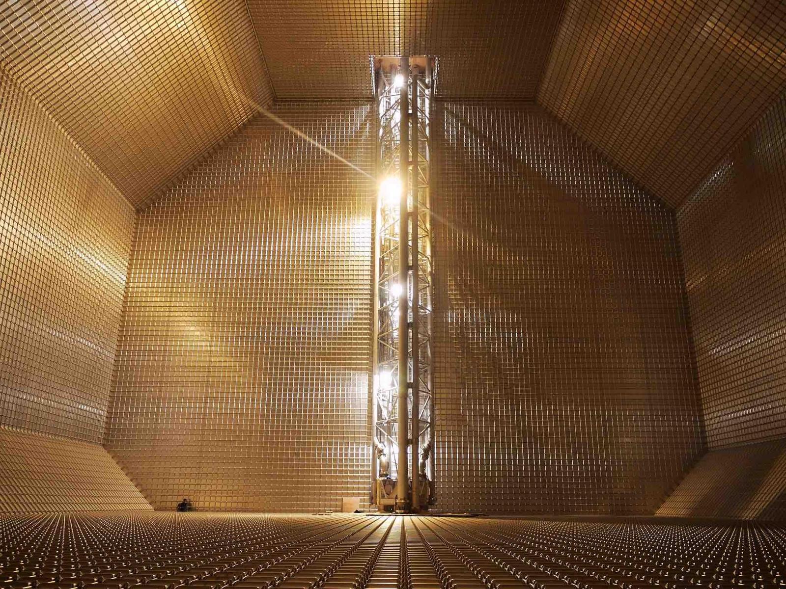

При налипании на лопасть насекомых и прочих внутренностей птичек серьезно падает КПД. Процентов до 40 от номинала, т.к. аэродинамика лопасти портится прилично, ведь линейная скорость лопасти больше 250 км/ч. Прямо в вышку встраивается система распыления воды на лопасти, которая должна смывать налипшее, но не всегда справляется.
Внутри газовоза. Слева внизу для масштаба сидит человек.

А какое давление газа в газовозе? Они же вроде шаровые делаются... Или это только для сжиженного шаровые?
Варанчик вне форума

Хм, вечно меня напрягает в таком закрытом объеме оказаться и при этом понимать что стоит оператору нажать кнопку и его начнет заполнять среда А вообще интересно, я б заглянул. Правда мне кажется, что ни освещения там не будет ни воздуха, когда начнут эксплуатировать и вряд ли кто "ради интереса" будет его продувать. А вот "вафельная" структура интересная, только непонятно зачем. Теплообменник?
да, для более эффективного охлаждения ёмкости
на сколько я понял современную концепцию морской перевозки СПГ:
проще хорошенько теплоизолировать ёмкость с СПГ и охлаждать её в процессе перевозки не давая переходить в газообразную фазу, чем создавать суперпрочный шарообразный сосуд, выдерживающий давление испаряющегося газа

Сообщение от Варанчик
А насколько мне подсказала википедия.
В 2000-х компании используют для перевозки СПГ два типа емкостей: сферические, системы Moss, и встроенные призматические мембранные, системы Gaz Transport& Technigaz. Сферические опираются на днище корабля с помощью особых цилиндров и не связаны с конструкциями корпуса судна. Форма встроенных близка к прямоугольной. Все статические и динамические нагрузки передаются на корпус судна
