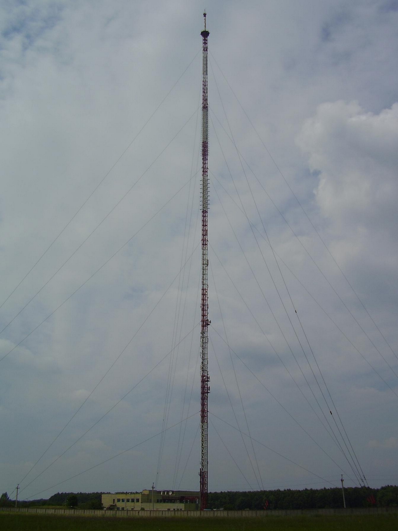

ЛИС
Сообщение от 13forever Посмотреть сообщение
интересно, антенно мачтовое сооружение нужно считать на обрыв одной из оттяжек?
Нужно.
Нам это прописывали в ТЗ как то.

ЛИС, эээ...... ну тогда сколько нужно оттяжек чтобы оно устояло? А если самолет умудрится срезать 2-3 с одной стороны?

ЛИС

Алекс80
КЖ,КМ
Регистрация: 17.01.2006
Сообщений: 338
Нужно.
Это не всегда выполнимо! Есть некоторый тип конструкций (не обязательно мачты) где с этим прям беда! Для примера можно посмотреть СТО 36554501-024-2010 Обеспечение безопасности большепролетных от лавинообразного разрушения. Где авторы честно пишут что сделать ничего нельзя и нужны компенсирующие мероприятия.

Сообщение от Surely Посмотреть сообщение
Хотел сначала написать ответ на какую-нибудь цитату, но не стал, чтобы не искажать смысл авторских постов.
Offtop: три с половиной года уж прошло... Выпьем няня, где же кружка?
ЛИС мощное фото. кроме шуток мощное. Слегка завидую тем кто такие штуковины считает. Однако по своей сути расчетная схема мачты - шарнирно опертый стержень, с шестью ярусами упругоподатливых опор. Если вывести из работы один ярус то в принципе можно просчитать вариант когда расчетная длина стержня двойная. А как быть если ярус один? Считать как консоль? тогда на кой шут оттяжки?

ЛИС
Или еще веселее, скажем Большой Обуховский Мост. Что здесь принимать за элемент выключаемый из работы?
Все должно быт в рамках разумного.
Offtop: Мачта с одним ярусом оттяжек как правило не является объектом с повышенной степенью надежности. Хотите чтобы мачта стала таковой делайте несколько ярусов вне зависимости от высоты.
