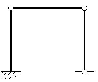

Дана следующая конструкция:
Ясно, момент в шарнирах должен равен 0. Как задавать это условие соответствующим узлам?

pdle,
#41

Как я до сих пор понимаю: DOF (Degree of Freedom): TX, TY, TZ: линейные перемещения по Global axis, а RX, RY, RZ: угловые перемещения. В понятии Degree of Release тоже есть TX TY TZ RX RY RZ.
Как мы можем задавать условие M=0 в шарнирном соединении?

Element Releases задаются в ситеме координат элемента, где X направление вдоль оси элемента, Y направление оси задаваемое при определении сечения элемента, а Z соответственно перпендикулярное Y направление. Глобальной системе координат они не подчиняются.
В архиве пример Вашей рамы с включенным отображением направления эдементов, оси Y и соответствующих разрешенных шарниров (v. 10.3).
