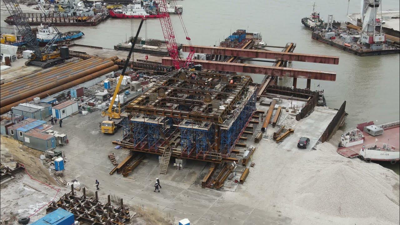

Под Якутском на реке Лена начались работы по стр-ву моста. Вечная мерзлота.
Вот такие вот штуки изготавливаются для сооружения фундаментов пилонов моста в русле реки. Всего 3-и штуки коффердамов. Лену не перекроешь))). Пойменные опоры по другой схеме стр-ва: погружение шпунта в выбуренные скважины до 21м (мерзлота) и заполненные песком.
Через Волгу в Самарской области мост - опоры по такой же примерно технологии строили. Только не коффердамами обозвали эти штуки, а опускными ящиками. Но суть не меняется. Железную коробку на берегу собрали, на место оттащили, на дно поставили, дальше в нём уже опору строят.
А если тоннель в этой мерзлоте пробить, это много дороже?
Тоннель при прочих равных в ~10 раз дороже моста.
Старый "бездонный ящик" с корабельным названием для антуражу )))

Сообщение от Бим Посмотреть сообщение
Ну да. Только у этого дно есть..
На трижды проклятом западе, именно для такого есть старое доброе название caisson (то бишь ящик с дном. Это у нас еще с давлением..)
cofferdam (сундук, кофр..) тоже ящик. И это название есть во многих отрослях. Но строитель никогда неназовет, то что на чертеже, коффердамом.. Cofferdam всегда изготавливается из шпунта (наборные стенки) и дно у него откыто. Да, можно потом замыть дно джетом, но это потом....

Регистрация: 03.08.2012
Сообщений: 5,076
две опоры
Три опоры в русле. Мне вот только интересна технология, как через гильзы в днище ящика будут бурить сваи и как контролировать подачу туда бурового органа? На какой высоте поставят буровой станок по условиям ВПТ? Не сталкивался. Нету этого ПОСа в створе реки в наличии. Прямо на урезе 7-я опора с глубиной котлована 18.7м. Тампонаж дна ВПТ t=~2м по расчету не менее 4 бетононасосов при непрерывной подаче бетона >900кубов. Очередь из миксеров. 4 машины минимум в час принять на каждый насос. Это что бы в 12-14 часов уложились.
Оснастки очень много заложено - тепляки полностью котлованы перекрывают.
