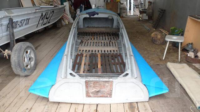

Уважаемые гуру!
История такая. Когда-то советской промышленностью выпускались дюралевые клёпаные лодки "Казанка-М". Было это в те времена, когда о компьютерном черчении никто и подумать не мог (начало выпуска 1955, окончание - 1977). Ясное дело, что чертежи, если они и сохранились, находятся где-то далеко в запасниках и архивах, добыть их - совершенно нереально. Электронных копий ни в открытом, ни в закрытом доступе нет и не бывало, всё перерыл.
В общем, оригинал лодки у меня есть, в гараже. Чуток помятый, в полуразобранном состоянии (восстанавливаем с напарником), но есть. Есть ещё человек, который AutoCAD периодически в работе использует и готов помочь отчертить. Сам я Автокад хоть и пробовал, но чуть-чуть, давно и не правда :-)
Конечная цель: создать комплект чертежей, на базе которых реально было бы восстановить лодку, можно было бы получить выкройки на материал, провести трансформацию и доработку чертежа под, скажем, более современные (доступные) материалы. Для этого надо получить не только стандартные 3 вида, но и развёртку участков на плоскость. Ну и вычисление таких параметров как объём обшивки очень желателен - чтоб подбирать материалы и выходить на заранее заданную массу.
Но пока что у меня возникла проблема на первом этапе: как снять размер с округлых обводов? Как вычислить радиусы, которые проектировали более полусотни лет назад? Причём, если в некоторых местах можно предположить что плоскость - правильная, но в некоторых явно сечение будет типа дуги яйцеобразного контура (жуть как выразился). Может, существуют какие-то методы, способы, инструменты для решения таких задач? Разбирать лодку нельзя - корпус поведёт и назад всё прикрутить будет архисложно, а даже подбираться ко всем нужным контурам бывает затруднительно.
Несколько фотографий прилагаю.

Есть такая штука, называется плаз. В данном случае пойдет и просто ровный пол. Ставите лодку на эту самую ровную поверхность и при помощи вертикальной стоечки передвижной все культурно обводите. Или размечаете характерные точки на объекте и при помощи координатно-измерительных методов (по простому измерение от каждой точки лодки до трех точек внутри гаража) заносите все в компьютер. Ну и трехмерный сканер - круто, быстро, но пока малодоступно.
А так, при помощи рулетки, лески и здравого смысла все можно прекрасно и построить и обвести. Шпангоуты они плоские, расположение между собой тоже легко сделать, развертку в каде соорудить, при наличии умения, не проблема...

Давайте начнем с простого: фотографии у вас где выложены? Видите-ли, мое руководство не хочет чтобы я смотрел голых женщин в рабочее время поэтому разного рода радиКАЛы у нас не приветствуются. Приложите файлы прямо в сообщение, в расширеном режиме есть специальная кнопка. Второй момент - все что трудно померить линейкой, обычно можно обернуть бумагой. Обернуть и обвести карандашом, потом сосканировать и привести в божеский вид. Все что трудно померить, бо "оно висит в воздухе" можно померить от рейки вбитой между пары бортов - искусственная система координат. Есть трудности с разметкой? есть такая штука, называется лазерный уровень - дает горизонтальную и вертикальную линию, при проецировании на внешние обводы, вполне реально снять сечения (сам этим занимался, не лодка конечно, но посудина тоже не малая - полуторометровая модель крейсера, надо было обшивку до ватерлинии строго положить)

Поставьте лодку удобным образом по оси, добавьте визуальные маркеры сечения на неё (скотч, пластинки, резинки, линия ручкой)...
Всё-ранво не понял, как этим пользоваться.
Какое злое руководство :-) Ща всё поправим, приложим голых женщин прямо к сообщению.

Фото посмотрел, никаких особых заморочек нет. конечно, поползать пару вечерков придется, да автокад желательно прямо тут же, дабы десять раз не бегать за неучтенными размерами, но все в принципе понятно. Можно настелить пол из куска фанеры на стрингеры (вродь единая плоскость?) и пользуясь им как диаметральной плоскостью все измерить при помощи строительного уровня, угольника и пары табуреток внутрений набор плоский, такчто совет про бумагу вполне актуален

Спасибо, чертежи булей мы уже нашли. А вот готовые чертежи советских лодок есть только для "Прогресса" или "Крыма", не помню. Но это уже совсем другая песня. Кстати, на фото - казанка 2М, лодка совершенно отличная от казанки-м.
Pterodactyl вне форума
Непрочитано 07.04.2014, 18:22
#33
Сообщений: 16,833
Сообщение от Pterodactyl Посмотреть сообщение
.. на фото - казанка 2М, лодка совершенно отличная от казанки-м.
ну раз вы настаиваете
Автор темы   Непрочитано 07.04.2014, 20:52
#34
Pterodactyl
Регистрация: 27.03.2014
Сообщений: 17
Вот, это как раз целевой вариант. Встречающиеся в описаниях разрезы вообще непонятно откуда взяты. По-моему, слишком уж они сглаженно-стилизованы.
