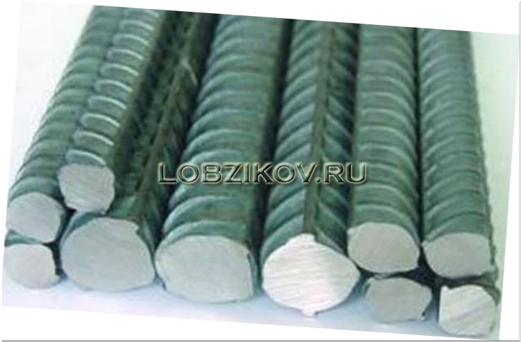

s7onoff
Сообщение от trofffy Посмотреть сообщение
10 витая
то есть тут еще и нерифленная была, гладкая? Не вот така то есть (если в этой штробе разглядеть можно конечно).
viking1963, прекращайте стращать девушку, ну какая там рабочая гладкая шестерка может лежать? Тем более если за полтора метра наткнулись только на один такой стерженек. Может это вообще обрезок от хомута кто-то не убрал и залил бетоном?)
Нет, нет, не витая. Гладкая.
Ну это вероятно А-I
А точно только один стержень перерезан ? И как он расположен ? (горизонтально или вертикально ?)
