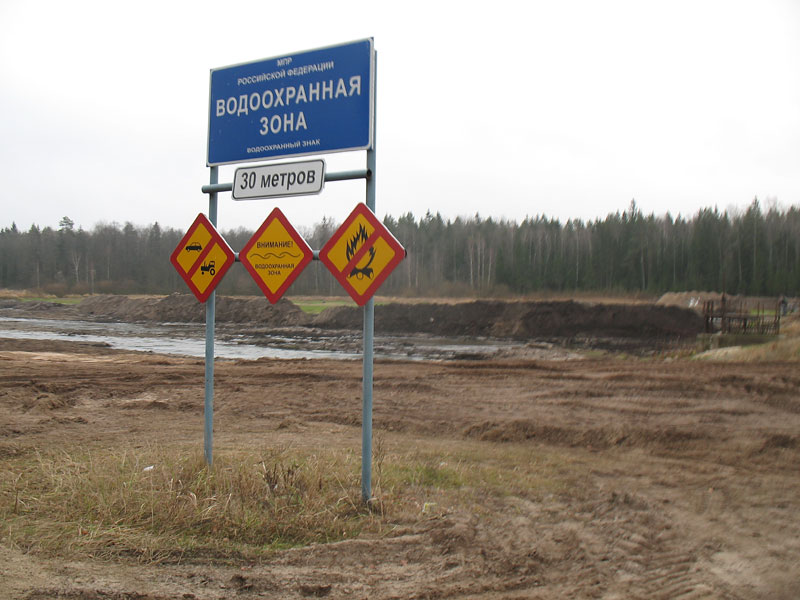

часть 15 статьи 65 Водного кодекса звучит так:
В границах водоохранных зон запрещаются:
4) движение и стоянка транспортных средств (кроме специальных транспортных средств), за исключением их движения по дорогам и стоянки на дорогах и в специально оборудованных местах, имеющих твердое покрытие;
Господа ответьте СЕБЕ на такой вопрос: как проехать по мосту на фото не нарушив водного кодекса?

Сообщение от Sergey Valerevich Посмотреть сообщение
Что это за места такие?
Наверно вот такие как в Латвии (это дорога из Риги в Таллин, проходит по берегу залива и там есть такие площадки):
Изображения
Тип файла: jpg DSCF0858.JPG (569.0 Кб, 5288 просмотров)

Теоретические рассуждения к фотографии: едешь ты по трассе "Колыма", (перед этим начитавшись водного кодекса, особенно ст. 65), подъежаешь к реке "Колыма" и понимаешь что находишся на гравийной дороге в водоохранной зоне. Вспомимая Водный кодекс, понимаешь что в границах ВОЗ запрещено движение и стоянка транспортных средств (кроме специальных транспортных средств), за исключением их движения по дорогам и стоянки на дорогах и в специально оборудованных местах, имеющих твердое покрытие. Что делать? Является ли эта гравийная дорога, дорогой с твёрдым покрытием или нет? А штраф за это, между прочем, вроде от 3,5 до 5 т.р., и в той деревянной будке сидит инспектор росприроднадзора.
RomaV вне форума
Непрочитано 27.06.2014, 12:55
1 | #36
Sergey Valerevich
RomaV, а Вы там были, Ваша фотография? Действительно, кто в будке сидит?
Ну я же написал что теоретические рассуждения. Но вот рыбаки в подобных ситуациях (гравийка около реки) страдают практически и даже судятся.
