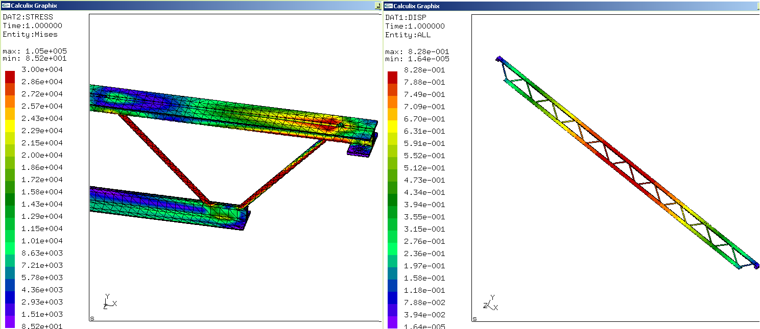

Уважаемые форумчане проконсультируйте, пожалуйста. Первый раз получили заказ перекрыть крышу. Здание ~60 года, фермы: уголок+пруток. Пирог: много рубероида+минвата+деревянная обрешетка+доски. Вес примерно 130 кг/м2. Снег- 140 кг/м2 (по тем временам). Серий на эти фермы не нашла.
Просчитала ферму по этим нагрузкам. В приопорном пролете ВП (выделено на картинках красным цветом) напряжение от всех сил 550 МПа (только от продольной силы сжатия - 53 МПа). Новые нагрузки будут: пирог 40-50 кг/м2, снег по новому 240 кг/м2. Напряжения в приопорном пролете примерно те же.
Может кто поделиться серией и опытом.

Желательно увидеть расчетный файл.

Автор темы   Непрочитано 21.08.2015, 20:51
лариса К
Регистрация: 12.09.2012
Сообщений: 51
Нет, нормативное 100 кг/м2
Расчет в АПМ Structure 3D

Автор темы   Непрочитано 21.08.2015, 21:10
лариса К
Сообщений: 51
Фрагменты расчетной схемы и результата расчета

Сообщение от лариса К Посмотреть сообщение
Там нет такой длинной консоли до опоры. Из-за этого у Вас в поясе большой момент.
а что, фермы теперь без шарниров в узлах проектируются?

Такие прутковые прогоны типичны у нас, правда нагрузка расчетная меньше (50 кг/м2 снег и утеплителя совсем немного, вообще снежок и минус был один раз на моей памяти). Шаг обычно метр, пролет - метров 6 (для 12 применяют уже сплющенные по концам одиночные углки в раскосах).
Судя по фотографиям дешевле будет заменить, чем усилить как следует на полную снеговую нагрузку.
Хотя при реконструкции допускается (раньше допускалось) запрашивать снег от гидромета (он обычно меньше сниповского раза в 2) Если применить легкие сэндвич панели и пониженный снег то может быть можно и обосновать ремонт. Вообще судя по фото состояние там не ахти. И надо пробы брать металла для старых построек.
550 Mpa наверно с изгибом? Решил быстренько посчитать вашу схему (со старым cнегом) - не обнаружил очень больших напряжений. Прогиб 8,4 mm
Хотя при внецентренном приложении опорной реакции могут быть большие напряжения в опорном узле.
