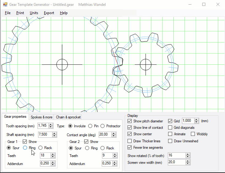

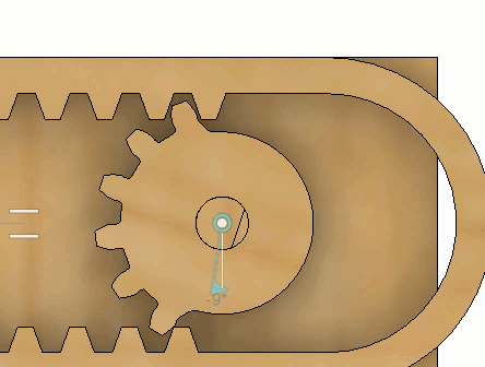

Я генератор здесь >> GearGenerator3.exe брал
Всё крутится, вертится, можно поиграть настройками и сохранить в dxf, вытянул в 3d
Проверено на модели, см. ролик >> За день опробовал десятка полтора вариантов, чтобы подобрать кол-во и шаг зубьев см. ролик 2
по модели вырезал на лазерном станке из фанеры, собрал в макет, подключил эл.мотор, погонял минут 30-ть, всё ок!
Диаметр шестерёнки ~12мм

VitalyAF
Проблема не в построении зубчатого зацепления, а в правильном определении ВСЕХ параметров зубчатого зацепления ТС, а их много, и не только диаметр делительной окружности и модуль.
Когда мне потребовалось напечатать на 3D принтере несколько шестерёнок, я просто воспользовался встроенной библиотекой SolidWorks'а (кстати в SW профиль эвольвенты упрощён до дуги). Но т.к. шестерёнки пластиковые, то при работе они однозначно притрутся по металлическим зубчатым колёсам. Я на это даже не обращал внимание. Для фанерных колёс - аналогично.
А вот в случае металлических колёс, как у ТС, возможна интерференция профилей, причём в 3D модели этого не отследить, тут нужно следовать рекомендациям ТММ и ДМ.

См. на генератор, там всё! есть...
ролики... не обращай внимания...
Если бы мне нужно было из металла, то и из него бы сделал...

Когда был вопрос сразу не нашел посмотрите
Тип файла: zip ZubEx.zip (20.2 Кб, 181 просмотров)
Alexeym вне форума
Непрочитано 15.02.2019, 15:00
Liukk
нестандартное оборудование, Пневмо-Гидро Системы
Регистрация: 28.12.2011
Сообщений: 1,709
Сообщение от Alexeym Посмотреть сообщение
....посмотрите
Во вложение файл exe... И никакого описания что это такое. Я не настолько рисковый, чтобы запускать неизвестные исполняемые файлы!
Liukk вне форума
Непрочитано 15.02.2019, 15:35
alex101000
Регистрация: 23.11.2011
Сообщений: 176
Может, отсюда взято ?
И проверить несложно.
alex101000 вне форума
Непрочитано 16.02.2019, 14:39
Alexeym
Регистрация: 12.11.2010
Сообщений: 38
Программа рабочая, чертит внешний контур зубчатого колеса по заданным параметром. Пользовался для создания 3D моделей зубчатых передач в Автокаде. Скачал примерно в 2005 г Откуда не помню.
