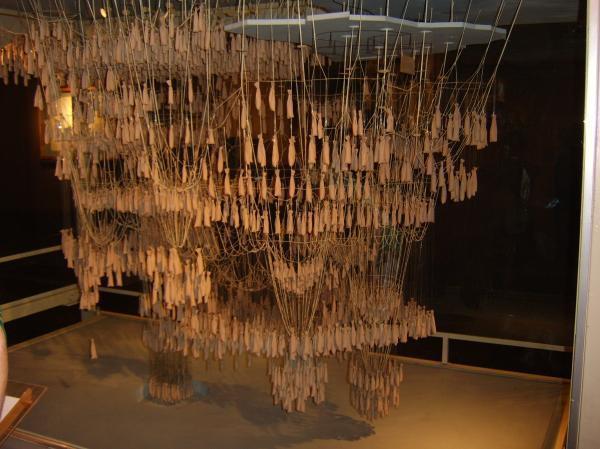

Вот так еще могли:

А представляешь миллиметровку
Думаю, могут найтись энтузиасты, готовые взяться.

Хе-хе. Все это было на Пикабу.
Где-то в 1675 году к Гуку пришли люди с вопросом: “А не мог ли ты нам помочь с расчетом постройки купола для новой церкви?” , однако он не смог вывести правильно уравнение и тогда ему пришла в голову идея: “ut pendet continuum flexile, sic stabit contiguum rigidum inversum”, что можно перевести так - “Цепь провисает так, как наоборот будет стоять жесткая арка”. Он так и не смог вывести физическую формулу этого утверждения, однако был уверен в правильности своего утверждения.
Более того, он расширил свою идею, поняв что если добавлять на цепь различные грузы, то цепь будет изменять свою форму и соответственно, исходя из этого можно строить купола по форме и весу пропорциональные этой цепи.
Естественно, его идею развили и начали применять на практике, так, например, в 1748 году, итальянский физик и, кстати, почетный член Петербургской академии наук Маркиз Джованни де Полени, с помощью этой идеи протестировал безопасность купола собора святого Петра в Ватикане. Он знал параметры свода, разделил его на 32 участка, и сделал цепь определенной длинны, повесив на нее грузы пропорциональной массы. Он понял, что цепь, при нагрузке, образует силовую линию и что она не должна выходить за рамки каменной кладки свода, иначе купол не сможет сам себя держать. То есть он понял, что купол безопасен, так как его силовая линия “не выходила на улицу”.
Первая работа посвященная графическому анализу, как мощному инструменту при конструировании различных строений была опубликована только в 1866 году немецким ученым Карлом Кульманом (да кульман, как чертежный прибор назван в честь него, и он закончил Технологический Университет г. Карлсруэ)), там он смог описать физику процессов происходящих в куполах, а также описал методы расчетов, а в Массачусетском Технологическом и сейчас активно занимаются разработкой методов расчета, моделирования и построения различных куполов, да и в общем виде расчетами “каменной кладки”.
Вот так вот, сквозь века, идея с обычной подвешенной цепью, смогла обеспечить безопасность сводчатых строений по всему миру.
А вот немного усложненная схема нагрузки для собора Барселоны от Гауди:
Ну это конечно вранье. Основы анализа устойчивости куполов были опубликованы Палладио (это где-то 1500+ года), а анализ устойчивости в виде формул был к 1675 году известен, так как в 1640 году уже была опубликована книга Девана, хотя к 1700 году она была признана неверной в рамках определения толщины опор. Хотя может быть и к Гуку кто-то приходил из англичан, так как как Гук был англичанином. Но в 17 и в 18 веках передовой в механике всегда была Парижская Академия наук. И все равнялись на нее и ее труды везде были известны и переводились...
А метод подвешивания верёвок с грузиками - это было известно еще и до Гука. Это позднее средневековье... Вообще моделирование (как один из методов подбора конструкции) использовался еще римлянами (не знаю на счет египтян и Вавилона). А взять хотя бы купол Леонардо.... Шедевр инженерной мысли
Тот же Брунеллески и его модели на которых он испытывал устойчивость...
