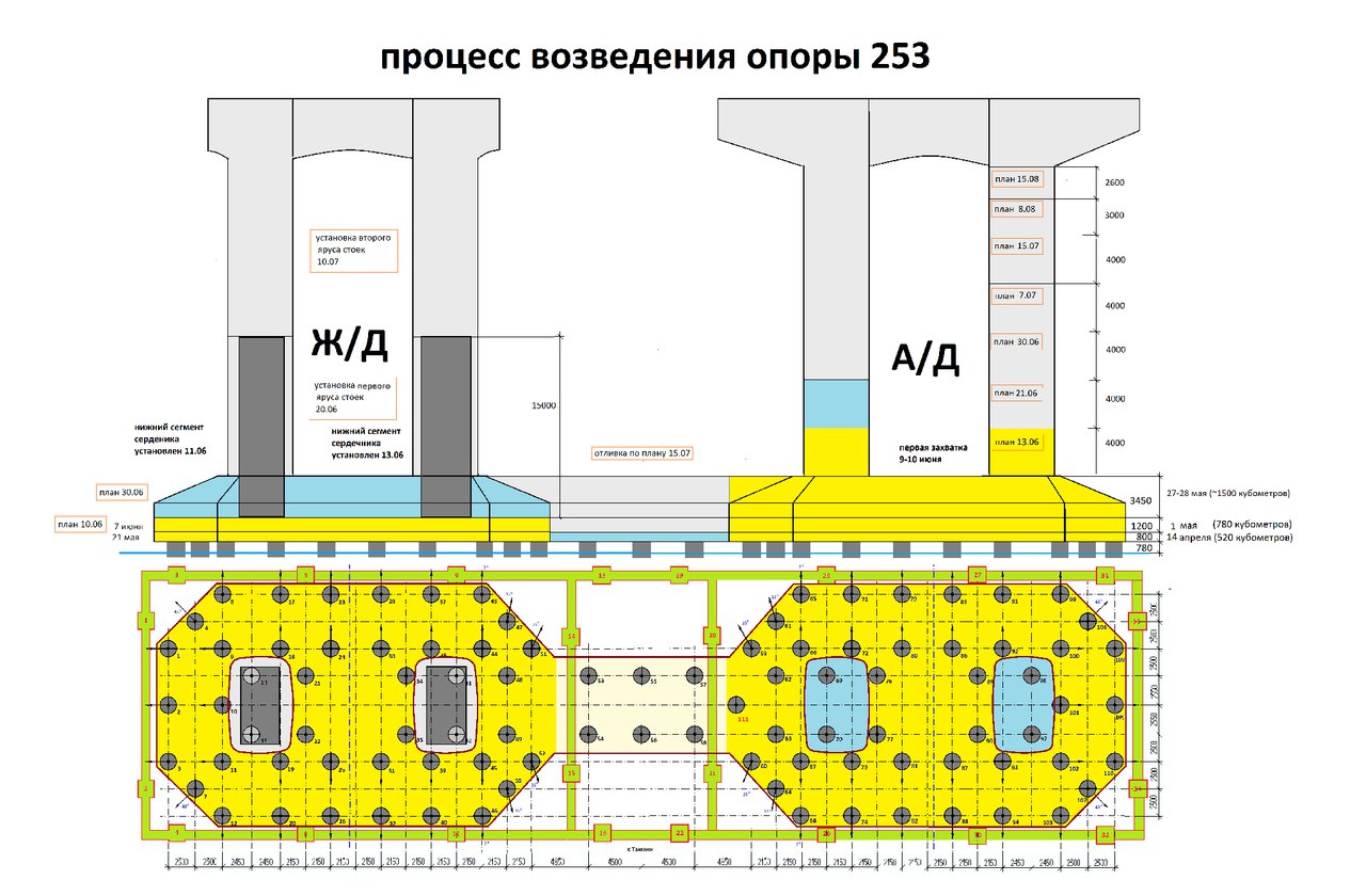

У меня вопрос: а СП 52-103-2007 внесён в перечень обязательных к исполнению ?
нет?
А если нет - зачем ломать себе голову над его несуразным, необоснованным требованием по установке доп. армирования?
Если бы эта арматура действительно была нужна там (в центре толщины плиты) - данное требование продублировали бы в новом СП на железобетон и на железобетонные конструкции гидротехнических сооружений. Однако ни там ни там его нет. У нас в гидротехнике 90% плит имеют толщину более метра. И никто не ставит в середине сечения доп.сеток. И как-то стоит оно, много лет уже стоит, и ничего не случилось. Шлюзы Волго-Дона и канала им.Москвы уже больше 60 лет в эксплуатации, железобетонные конструкции камер имеют толщину от 1 до 4м, никаких сеток в середине сечения.
Вот свежак - тоже толщина от 3.5м до 4.5м в наиболее "толстом" сечении

збс конечно, но это не аргументс, 60 лет стоит, а на 61-ом пи...ся и че?
инженерным расчётом сможете обосновать, что произойдёт в бетоне такого, что он пи...ся из-за отсутствия в его толще доп.арматуры непонятно какого диаметра?
по-моему даже НИИЖБ не придумал ещё такой теории, которая это обосновывала бы

Сообщение от GGCAT Посмотреть сообщение
На мой взгляд, неплохим решением было бы устанавливать сетки в центре плиты для перехвата трещин (см. пост 83).
Сообщение от An2 Посмотреть сообщение
необходимость постановки промежуточной сетки в изгибаемых высоких элементах есть...
она связана с возможным срастанием трещин, образующихся от изгиба балки (плиты) по высоте конструкции... и как следствие возможное сверхрасчетное раскрытие трещин внизу -
у нижней растянутой грани элемента.
это армирование принято назначать по аналогии с балками, в процентах от растянутого бетона.
Вы серьёзно? Армирование боковой грани высоких балочных элементов и СЕТКА в средней зоне ТОЛСТОЙ ПЛИТЫ - это, по вашему мнению, примерно одно и то же?!
Вот картинка, как говорится: найдите здесь что-нибудь похожее
Второй вопрос: какое раскрытие, должно быть у трещины в нижней/верхней части плиты, чтобы СРЕДНЯЯ сетка что-то там перехватила бы? Напоминаю, мы обсуждаем ТОЛСТЫЕ плиты. Т.е. от 700мм и выше.
И третий вопрос: если эта сетка ТАМ (в середине плиты!) нужна для перехвата трещин, то почему до сих пор расчётную базу под это не подвели?
Да. Плюс еще идет речь о восприятии напряжений от экзотермической реакции, в случае отсутствия особенного технологического процесса, компенсирующего данный фактор.
И второй вопрос: какое раскрытие, должно быть у трещины в нижней/верхней части плиты, чтобы СРЕДНЯЯ сетка что-то там перехватила бы?
Вы наверное сейчас говорите о глубине трещины? Так она легко может быть и 80% от высоты сечения. При том, что согласно расчету по трещиностойкости из СП и условиям прочности сечение будет соответствовать полностью. Вы можете какую-нибудь балочку в физнелине посчитать, там глубину трещинки потом можно посмотреть, после расчета.
См. пост 66. Особенно внимательно читаем последний пункт из текста в письме в прикрепленных миниатюрках.

Два вопроса:
1. Это на ваш взгляд толстая фундаментная плита?
2. Кто ни будь видит там "среднюю" сетку армирования?
Пы.Сы. Льют слоями. Интервал между заливкой слоёв ~2 недели.

...кистью руки так крутит ловко, что всем сразу становится ясно, что арматура там совершенно по делу стоит и жизненно необходима
Умение убеждать - признак профессионализма!
...начинаешь представлять, как горячо и тесно приходится бетончику в центре плиты
Ну правильно: до этого живо и бурно представлял, как там бетону вольготно и прохладно, по взмахам другой талантливой кисти. Теперь другие времена настали. Жизнь многогранна.
Конечно слоями льют - у них же промежуточных сеток нет. Могли бы сразу, если бы промежуточные сетки имели. Или морской бы водой охлаждали - в их случае это дармовое охлаждение.
Да все равно у них столько бетона сразу нет...

Два вопроса:
Кто сказал что льют слоями?
свидетели из сектыстроительствакрымскогомоста )))

[quote=gorbun;1654404]свидетели из сектыстроительствакрымскогомоста )))
Тогда это не плита, а ростверк. Шах и мат вам сектанты

Сообщение от gogaru Посмотреть сообщение
... это не плита, а ростверк..
Бетону неведомо, как его массив обзывают двуногие шахматисты.
