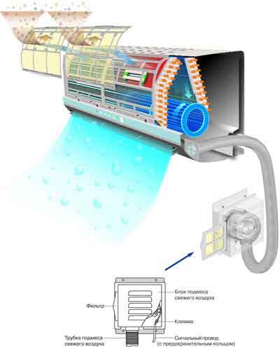

Вот какой вопрос. Есть сплит- системы и очистители воздуха. Но они рассчитаны на прогон воздуха, находящегося в помещении. А есть ли системы, которые закачивают воздух с улицы по воздуховодам и доводят его до установлее6ой температуры?
То есть мы вытягиваем воздуховод на улицу, захватываем им воздух, перемещаем его по воздуховоду через застекленную лоджию и в комнате подогреваем, после чего - выбрасываем в комнату.
Встречался кто-нибудь с такими системами?
Если да, то можно дли попросить ссылку?
Я сам таких не ставил, но они есть. Называются кондиционеры с подмесом свежего воздуха.
Да, не плохо.

Я - против кондиционеров без притока свежего воздуха
Так не про них и речь. Именно про приточную вентиляцию и кондиционирование с подачей наружного воздуха в жилом доме. Здесь тоже нужна частичная рециркуляция.
