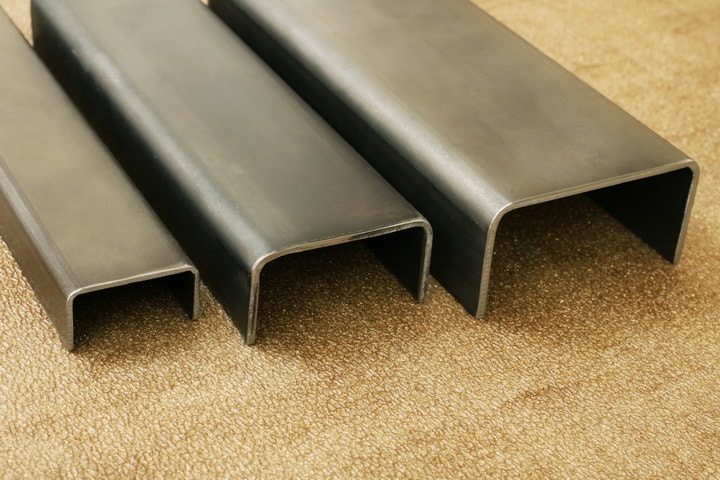

Швеллеры примерно 120x50x4 существует два вида: гнутый и П-образный. (Еще существует У, но он не подходит). Какой будет крепче на изгиб при одинаковой толщине стенок?

Если вы имеете ввиду швеллер с параллельными гранями полок, например 12П, то момент сопротивление у него будет выше

Ломиком горячекатаный швеллер 12П согнуть точно не получится.
Если надо согнуть - вырезают треугольник (в зависимости от направления - в полках или в стенке и одной из полок), гнут и сваривают кромки стыковым швом.
Прочнее (и устойчивее) из двух швеллеров - горячекатаного и холодногнутого - будет первый.

Посмотрите в сортаменте моменты сопротивления, просчитайте изгиб и сделайте выводы. ГОСТ 8240-97 Швеллеры стальные горячекатанные и ГОСТ 8278-83 Швеллеры стальные гнутые равнополочные.

У швеллера 12П: полка 7,8мм, стенка 4,8мм, размер 120х52мм.
Аналогичный швеллер-гнутик из 4мм листа явно проигрывает по жесткости. Как сильно? Посчитай.

По прочности лучше горячекатаный швеллер 12П. При изгибе в направлении стенки у него момент сопротивления изгибу W=50,8 см.куб, а у гнутого швеллера 120х50х4 W=28,62 см.куб. 50,8/28,62=1,774 раза - вот вам и соотношение по прочности.
Сообщение от Hello Посмотреть сообщение
Дело в том, что собираюсь заказать метталическую входную дверь внутреннего открывания, которую изготавливают из профильных труб 2 мм толщиной. Так вот обязательным условием моей двери будет швеллер по всей высоте двери с замковой стороны, предполагаю это значительно усилит замковую часть на отжим ломиком.
У вас будет не просто изгиб швеллера в плоскости его стенки, но и отгиб полок швеллера. У швеллера 12П полки толще и лучше соединены со стенкой (выкружка при прокатке внутри, прямой край снаружи, да и стенка толще, чем у гнутого 120х50х4) - отогнуть полку труднее.
Вывод: прокатной швеллер лучше.
при одинаковой толщине стенок крепче будет горячекатаный швелелр, потому что в углах горячекатаного происходит утолщение металла ( услиление) а в углах гнутого - идет скругление
Учитие, что гнутые профили придумали не для усиления конструкици а дял её облегчения при конструировании неответвенных элементов
metalmaterials вне форума
Непрочитано 24.12.2016, 15:24
#30
s7onoff
metalmaterials, что за бред. При чем тут углы? Что они дают? Прочность и жесткость швеллера определяется W и I. Какие еще углы. А еще Вы ответили на вопрос, заданный 6 с лишним лет назад. http://forum.dwg.ru/showthread.php?p=1577370- вот тут углы в швеллерах обсуждали. Если есть что сказать в защиту гипотез с "упрочняющими углами" - welcome туда.
Offtop: Ох, и в 2010 оказывается на форуме умели безыдейно флудить. Единственный правильный ответ на всю тему, внезапно, не #2, а #7.
