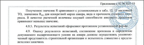

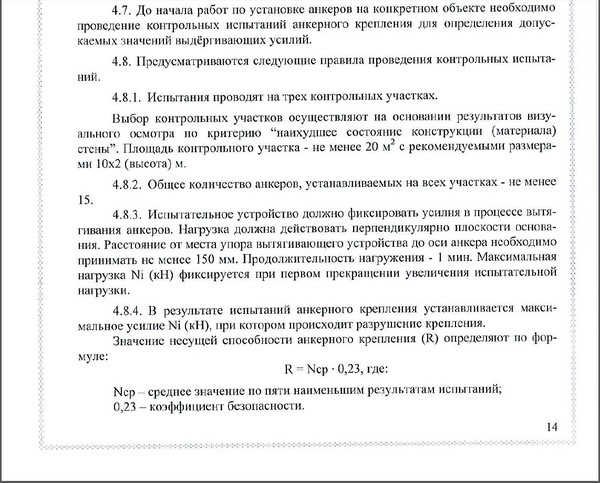

Сообщение от Anton_Br Посмотреть сообщение
Затем при строительстве перед началом работ по облицовке приглашается на площадку инженер фирмы-поставщика анкеров, который не менее чем в 5 точках проводит закручивание анкера и выдёргивание его с силой в 4 раза превышающую расчётную силу. По результатам испытаний составляется акт испытания анкерной продукции подписанный проектировщиком, подрядчиком и заказчиком.
Не совсем так. А точнее, совсем не так. Испытания должны проводиться на трёх участках минимум по 5 точек на каждом. Итого 15 точек. Затем считаем среднее по 5-ти наименьшим значениям. Получаем фактическое значение несущей способности анкера. Умножаем на коэффициент безопасности - 0,23 для стальных и химических анкеров, 0,14 для полиамидных и получаем допустимую нагрузку. Сравниваем с расчётной.
Эта методика прописана в ТС на анкеры. Нравится - не нравится, а применять приходится именно её. Другие методики нигде не прописаны. Есть еще неплохая методика ЦНИИСКа по методу остаточной деформации, результаты даёт более точные, но применяется в основном самим ЦНИИСКом.
LBM вне форума

Сообщение от LBM Посмотреть сообщение

Сообщение от Reka Посмотреть сообщение
А можно с этого места по-подробней, или ссылочку.
Например: ТС 3025-10 (действующее) на клиновые анкеры Sormat S-KA
Продолжение:
Если интересен весь документ - стучитесь в личку. Не умею приаттачивать файлы
Это ТС на стальные анкеры - поэтому коэффициент 0,23. У пластика, повторюсь, 0,14.
P.S. Раньше в ТС предлагалось при испытаниях пытаться получать разрушающие нагрузки отдельно по текучести стали, отдельно по выскальзыванию из стены (или разрушению стены). Сейчас этого почти ни у кого нет - в дюбелях например выскальзывание дюбеля происходит раньше, чем начинает тянуться шуруп диаметром 7 мм из стали 6.8
Последний раз редактировалось LBM, 14.02.2011 в 17:46.
Леонид,
не могли бы Вы, за одно, напомнить какой коэффициент на хим. анкера.
И вообще какие там подводные камни с расчетом несущей способности химии )
ser_G вне форума
Непрочитано 15.02.2011, 09:59
LBM
Профессиональный строительный крепеж
Регистрация: 05.08.2009
Сообщений: 20
На химические анкеры коэффициент безопасности 0,23 (ТС-2565-09 Sormat ITH).
Каких-то особенных подводных камней в расчётах несущей способности нет. Рекомендованная нагрузка в бетоне при стандартной глубине установки приводится в каталогах и руководствах. В других материалах основания (кирпич, керамзитные блоки, газобетон) - по результатам натурных испытаниях.
При нестандартной глубине установки (увеличении или уменьшении глубины) можно пересчитать по таблицам с данными удельной прочности хим. состава. Но при увеличении глубины (для достижения больших нагрузок) необходимо учитывать также прочность бетона на вырыв конуса и текучесть стали шпильки. Такие таблицы есть.
