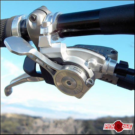

- манетки (ручки управления) переключателей тригерные , а не грип-шифты
тригер
Почему? Я сам тоже предпочитаю триггеры, но в грипшифтах особых недостатков по-моему нет.

-грипшифты любять переключаться когда вцепляешься в руль при трясучке на неровной дороге
