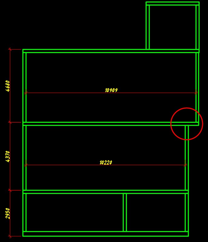

Добрый день.
При расчётах плиты перекрытия в SCADe выдало большое поперечное армирование. Посчитал вручную: плита без поперечного армирования несёт только 13 т/м, а в результатах доходит до 20 т/м. Понятно, что есть скачки напряжения, которыми можно пренебречь (можно ли?), а есть стабильные чёткие усилия, к которым уже стоит прислушиваться. Читал на форумах, что в проектирование поперечное армирование (не при продавливании) получается очень редко. Вот и у меня первый раз за много лет оно необходимо. Это получилось в результате особенности конструкции: большие пролёты (продольный пролёт тоже большой - 8.5 м.), снеговые мешки, эксплуатируемая кровля, пристройка на крыше, опирание на консоль.
Схема дома, с указанием проблемной зоны. Дом железобетонный. (Это вертикальный разрез: от кровли до фундаментной плиты, толщина плит перекрытия 200 мм, бетон С25/30, B30)
Расчётная модель в SCAD см. вложение
Результаты поперечного армирования в SCAD по оси X:
Усилия в плите Qx (синим выделены скачки усилий, зелёным - действительные усилия)
Вопросы:
1. Знаю, что продавливание считается не по результатам схем усилий в плите в программе SCAD, а при помощи сжимающих сил в колоннах (или разницы сил верхней и нижней колонны), а затем "вручную". А как быть с не продавливанием? Как грамотно здесь всё собрать, учитывая скачки напряжения? Находить общее среднее значение на какую-то величину длины? Здесь уже проблематично что-то от чего-то отнять, т.к. это большой объём работ и, как мне кажется, не совсем правильный.
2. Как это всё считать по результатам определённых усилий в пункте "1". Как я понимаю, считают 1 м.п. плиты как железобетонную балку шириной 1 м.п.? Уместно ли считать вот по этой утилите http://webcad.pro/poper_gb/poper_gb.html?
3. Как и чем армировать? Теми же элементами от "ёжика", что и при продавливании, или есть какие-то другие типовые элементы? Заводить ли эти элементы на опору, или не доводить до неё (как и при продавливании)? Ещё интересуют примеры такого армирования в DWG или PDF (или от руки хотя бы), т.к. в интернете не нашёл. (На всякий случай скажу: и нижнее и верхнее армирование 5 стржней д12 + 10 стержней д16.)
Мой узел, необходимое место поперечного армирования указано стрелкой:
4. В конечном итоге, при всех расчётах (положительных), есть ли у опытных конструкторов какие-то сомнения в надёжности данной конструкции?
Заранее всем спасибо.

Вы перечислили причины большого ку.
Предлагаю переделать компоновку.
Например уклоном покрытия уменьшить снеговой мешок.
Избавиться от консольного опирания... И т.д.

Конечно, нужно усреднять Q. Если толщины плиты хватает по изгибающему моменту, то как ее может не хватить на поперечную силу при отпирании на стену. Такой случай сложно представить, разве что большая сосредоточенная сила у опоры.
А если все же волнуетесь, ставьте сварные каркасы, как при продавливании, в пиковых местах. Принцип работы один и тот же.

Вы можете проверить сечение вручную, понятное дело что неудобно. В SCAD есть одна фигня, он никак не учитывает увеличение сопротивления сечения в приопорной зоне, то есть для бетона всегда берется минимальное сопротивление Qb=0,5Rb*b*ho из-за этого в плитах часто можно увидеть поперечку которой там и в помине нет. Всплески которые вы отметили фигня , из за кривобитой сетки (а это проблема триангуляции вылезает часто) любой треугольный элемент вам будет портить реальную картину. Смотрите на прямоугольные элементы которые находятся в интересующей вас зоне и просто растяните усилие в элементе до 1м, прикиньте вручную, там делов на минуту.

Спасибо за ответ, но я не могу вносить изменения в архитектуру. Это можно сделать только в одном случае - если не проходит по расчёту. Вот это и пытаюсь выяснить, проходит или нет?
Спасибо за ответ.
У меня как раз-то большая сосредоточенная сила у опоры.
Так примерно пока и планирую.

При расчёт в ручную плита выдерживает поперечное усилие 13 т/м.п. (это при ручном расчёте, с учётом продольного армирования). (Расчёт производил по СНБ 5.03.01-02, п.7.2.1.2, формула 7.75а.) А в прямоугольных элементах доходит до 20 т/м.п., т.е. поперечное армирование нужно.

У вас в стенах проемы ,они вызывают всплески поперечных сил в плите перекрытия, экстремальные значения у вас в треугольных элементах в которых при вычислении поперечных сил размер элемента по ширине принимается или по средней линии или по центру тяжести треугольного элемента(это я не помню, надо смотреть мануал). Прикинул ручками , да у вас плита не проходит на поперечную силу на расстоянии 3h0 для B30 9,5т. Значит нужно добирать поперечкой. Да забыл добавить , поскольку у вас Q постоянная, условно нагрузка на конце консоли, то вы ставите на всю ширину или в виде хомутов или шпилек с охватом продольной арматуры и спите спокойно

На таких маленьких пролетах в такой толстой плите требуется попепечное армирование? Тут явно что то в консерватории не то, быть такого не может

На приложенной схеме разрез дома, а не план, стена опирается на небольшой вынос плиты.

А у вас металлоконструкция предусматривает обшивку? если да , то под этот участок можете сделать консоль переменной высоты или тот же подкос из бетона. Другое дело если металл будет эстетический

При толщине плиты 0,2м 1пм плиты несет поперечную нагрузку без поперечного армирования Q=17.94т.
Чтобы плита выдержала 20т вам обязательно нужна поперечная арматура!!!
Первый хомут устанавливается на расстоянии 50мм от опорного сечения консоли. Далее с шагом 150мм на длине 1/4 длины консоли. Далее конструктивно 250мм.
У вас даже на стене дано конструктивное расположение хомутов, а на плите вы хомуты не нарисовали.
Хомуты очень важная вещь и игнорировать их нельзя!
Вам в плите обязательно надо ставить хомуты!
Посмотрите диаграммы проверки наклонных трещин в прикрепленных файлах!!!
Хомуты надо ставить минимум d12A400 тогда несущая способность повышается до 30т/м
Еще надо проверить трещиностойкость растянутой зоны, и трещинообразование продольных трещин в сжатой зоне.
В файлах проверки по Q берутся из СП35 "Мосты и трубы". У ПГС эти значения выше, однако без хомутов железобетонные консоли проектировать нельзя!
Надо ставить хотя бы конструктивные хомуты d10A400 на заданных расстояниях.
Для выполнения проверок сначала задайте параметры армирования на 1 листе, затем можно построить график на 2 листе.
Не указывайте в таблицах число строк 0 иначе файл испортится.

Также Вам стоит обратить внимание на то, что при задании жестких вставок для балок Вы получите некорректные усилия в них, а именно изгибающие моменты будут занижены в виду их перераспределения в продольную силу из-за эксцентриситета. Чтобы этого избежать, нужно обнулять продольную жесткость элементов либо вводить поступательные шарниры, а не просто задавать в подборе армирования элемент как изгибаемый. Рекомендовал бы проверить армирование и прогибы балок в Арбате, а скад конечно все стерпит...

Не совсем понятно, что имелось ввиду. Проектирую "нестандартные" объекты, в виде фантазий архитектора и требований заказчика, поэтому в каждом новом объекте возникает какая-то новая проблема.
Не совсем понятно про +100% прочности
Сообщение от SDenis Посмотреть сообщение
Часто экспериментировал с жёсткими ставками: если их убрать, то нижняя арматура уменьшается, а верхняя увеличивается. Зато верхняя арматура в плите перекрытия уменьшается. т.е. тут спорный момент. Предпочитаю делать конструкцию приближенную геометрически к реальности, т.к. плита по центру балки - это уже абсолютно другая геометрия.
Сам расчёт проверю, спасибо
Никто Вам не запрещает делать конструкцию, приближенную к геометрической реальности, просто это нужно делать корректно. Речь не о том, чтобы убрать жесткие вставки, а о правильном моделировании данного решения. В вашем конкретном случае вы потеряли порядка 20-30% моментов...

Как я понимаю, хомуты с охватом продольной арматуры будут неуместны (так же как и шпильки), т.к. нельзя соблюсти расчётный шаг (т.к. шаг поперечной арматуры не всегда совпадает с шагом продольной арматуры): думаю применить первый вариант из трёх: нормально ли такое решение?
1 Вариант
2 вариант
3. Вариант
Эти моменты, как я понимаю, перешли в монолитную плиту. В вашем случае балка имеет прямоугольное сечение, в моём случае балка имеет тавровое сечение, с дополнительным армированием которое находится в растянутой зоне плиты перекрытия. Т.е. в вашем случае всё это армирование собирается в верхней зоне ширины балки, в моём случае распределено на большей ширине. Могу, конечно ошибаться, но эксперименты показали имеено это. Да и как быть с нижним армированием? В вашем случае оно гораздо меньше, чем в моём. Неужели это не важно? Почему всех в балках волнует только верхнее армирование?

Прошу прощения, подправил: как уже сказал комментатор ниже - это вертикальный разрез, а не план.

Спасибо, такой вариант тоже рассматривается, но это уже крайний вариант, если поперечной арматурой не решится проблема

Планирую делать вот так, с шагом вдоль стены 100 мм, т.е. такие же элементы, как и при продавливании (стержни д.12 S500, шаг 80...100 мм).
Считал вот по этой утилите: http://webcad.pro/poper_gb/poper_gb.html , подскажите, подходит ли она для такого расчёта
Сообщение от МишаИнженер Посмотреть сообщение
Таких норм не встречал: насколько знаю плиты толщиной 200 мм проектируются без конструктивной поперечной арматуры, так-же как консольные плиты ( к примеру на балконах). Если есть какой-то пункт в каком-то документе - поделитесь пожалуйста
Не знаю о каком моем случае говорится, речь про Вашу схему, боюсь Вы не совсем понимаете, о чем я толкую, почитайте, например Городецкого "Проектирование высотных зданий", там этот вопрос изложен частично. Посмотрите эпюры изгибающих моментов и поперечных сил в балках, может что-то Вас смутит. В дополнение еще можете ознакомиться со статьей по Лире https://rflira.ru/kb/108/990/

Добрый день. Спасибо за акцентирование данного момента. Нужно будет изучить ещё более детально этот момент.
Но при поиске на форуме "нужны ли жёсткие вставки в SCAD" или "Зачем жёсткие вставки в SCAD" какого-то конкретного однозначного ясного ответа нет.
Кто-то составляет два варианта модели и находит самое невыгодное армирование.

Собирали руками погонную нагрузку от стены на краю консоли? Как с ней соотносится пиковая 20 т/м?
Никак не могу понять, какая толщина плиты?
mainevent100 вне форума
Автор темы   Непрочитано 24.05.2022, 22:31
petia
проектирование монолитных высотных зданий
Регистрация: 13.05.2009
г. Минск
Сообщений: 194
Пока приблизительно прикинул, точно не собирал, но уже видно, что поперечная арматура нужна.
Толщина плиты стандартная 200 мм (не указал, но уже подправил, бетон B30)

У вас ожидаемо вылезает поперечное армирование.
Опорная стенка под консольным выносом уходит вниз и вправо не справляется с поставленной задачей по сути у вас консоль плюс стены последнего этажа со смещением от стен нижнего этажа поэтому происходит срез. Мощная балка по периметру верхнего этажа спасает вылет без опорной стены.
