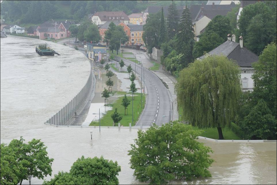

Узнал, что на набережной Хабаровска придумали такую штуку: https://www.dvnovosti.ru/khab/2017/11/02/74008/
В тротуаре есть некие опоры, которые обычно прячутся и не мешают. В случае наводнения на них ставятся рамы, деревянные брусья и ещё покрываются мембраной какой-то. Получается неплохая защита.
Кто что думает о подобной защите от наводнений?
Моё мнение:
Минус в том, что это надо где-то хранить (Сколько места надо? Какой срок годности? Не окажется ли что через 5 лет мембрана сгниёт, металл проржавеет?).
Плюс в том, что не надо везти тысячи грузовиков с песком, чтобы насыпать традиционную дамбу, а потом грунт увезти обратно.
И в продолжение.
https://fireman.club/statyi-polzovat...emennye-damby/
Более простая версия подобных дамб. Можно ли использовать такие, например, на стройках для защиты от паводка? А то традиционные варианты насыпной дамбы места много занимают, а шпунты дело недешёвое. А тут и компактно и дёшево. Но надёжность вызывает вопросы (сдвинуть воде легко, приподнять тоже, а лёд вообще сломает всё).
Кто-нибудь использовал такие? А может, кто-то знает другие варианты временных дамб?

Гуглите еще наводнения в Праге
