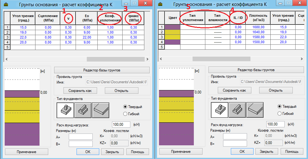

Доброго времени суток.
дайте ответы пожалуйста на следующие вопросы:
1) что это? Коэффициент Пуассона?
2) что это?
3) что это?
4) что это?
5) чтос этим делать?
Заранее спасибо.

Тут нет коэффициента Пуассона. В все эти величины есть в снипе. Видимо вам следует полистать снип. Значения определяются довольно просто. Если это отдельно стоящий фундамент, то Nmax нужно вписать в поле "рас. ф. нагрузка". А размеры - размеры фундамента. 2.4х1.8 например.

Вы тут написали всё крайне безграмотно. Это касатся как грамматики, так и собственно текста. Я даже не знаю, что вам посоветовать... Думаю, начать разбираться вам лучше всего с понятием "расчётные нагрузки на фундамент"
